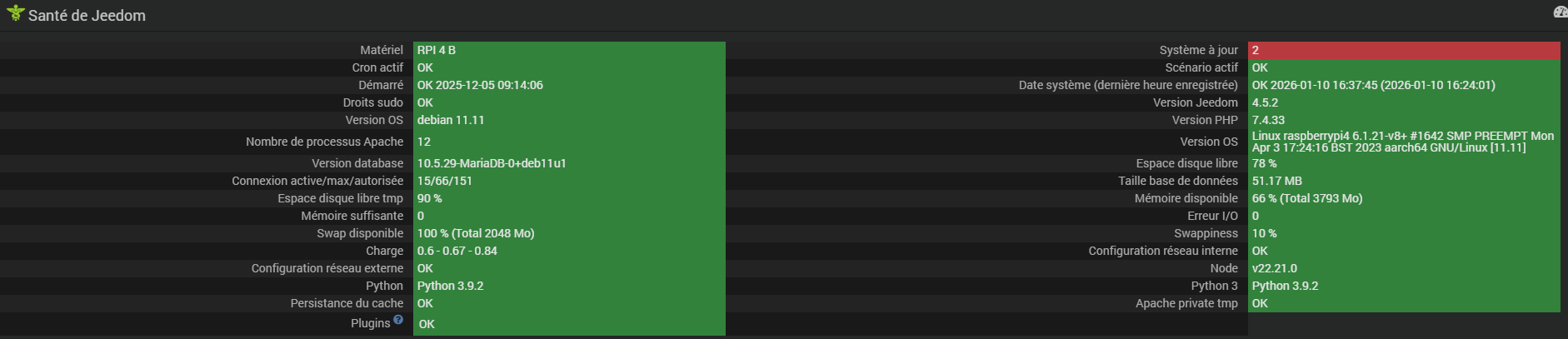

J’ai ensuite mis à jour Jeedom de 4.5 => 4.5.2 dans l’après-midi (j’avais appliqué le correctif manuel pour le bug du 01/01/2026)
Un peu plus tard, j’ai constaté l’erreur suivante en boucle dans le log Cron_execution:

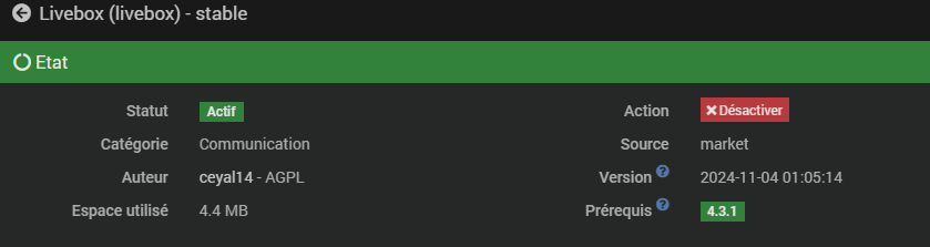

J’ai mis à disposition une beta devant corriger le problème à minima pour l’état.
Pas certain que l’activation/désactivation des 2 bandes wifi (et du guest) fonctionne du coup j’échange en // avec Philippe pour les logs complémentaires.
Je ferai un peu plus tard un refactoring permettant de détecter automatiquement les interfaces et s’adapter automatiquement aux nouvelles box.
Jérôme

Bonjour à tous
Un grand merci à Philippe pour son aide dans les logs.
La beta disponible sur le market corrige bien la Livebox S et au passage la W7. J’attends quelques jours avant la bascule en stable.
J’ai intégré également quelques logs ‹ error › supplémentaires pour faciliter des situations similaires à l’avenir.
