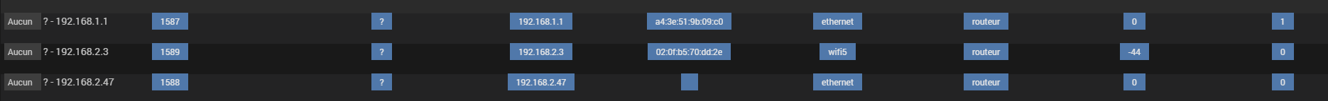

Je suis en v4.1.7 routeur asus AC88U
2 petits soucis avec le plugin
1 - Je n’ai aucun retour du RSSI (ils sont à 0), ou plutôt je n’en ai qu’un seul sur une vingtaine d’équipement (cf le printscreen
2 - Le log cron-execution se rempl (plusieurs centaine de Ko par jour) avec :
