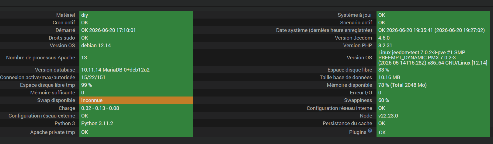

ma page santé :

moi j’ai un point qui me dérange, c’est pourquoi ton swap est en état inconnu ?

Pour le swap, je ne sais pas pourquoi en effet rien ne s’affiche. Mon Jeedom tourne sur un container LXC sous proxmox, peut-être est-ce lié

Même config que toi et mon swap est à 100%, ouvre un sujet pour le résoudre si tu veux :wink:
