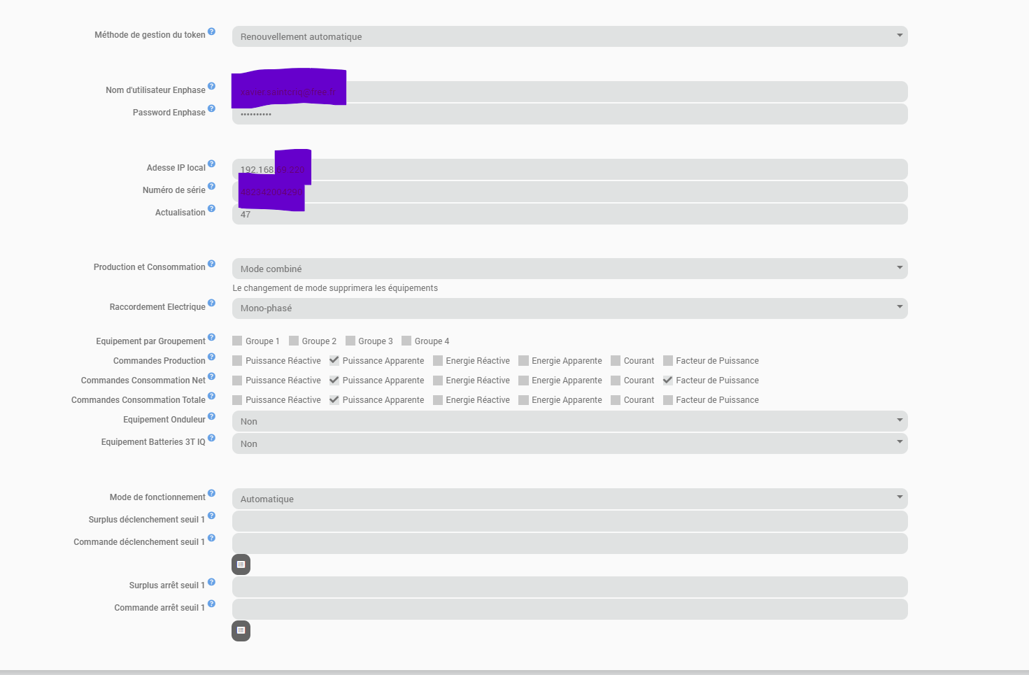

Tu pourrais montrer la configuration du plugin ? Tu n’as pas renseigné un champs qui contiendrait un calcul ?
non :

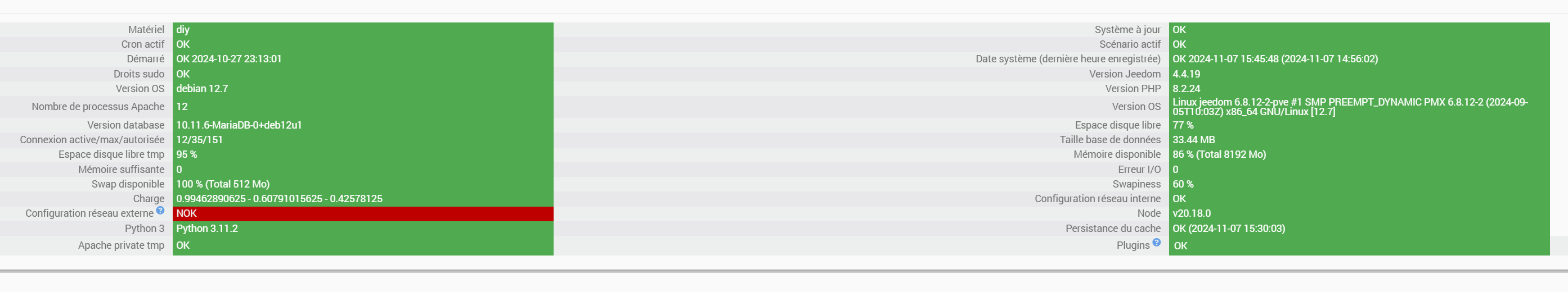

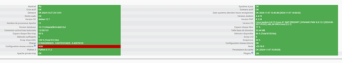

@xav31190 page santé , tu as changé de machine ce n’est pas anodin (php, debian…)
tout est ok
que ma config externe, mais il ne me comprends pas :slight_smile: , car elle marche trés bien
debian 12 et php 8 je n’ai pas essayé donc…

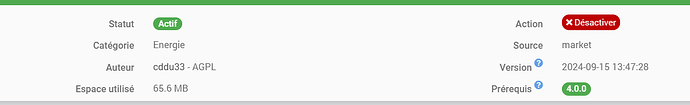

je viens de voir une maj , tu veux que je te fasse un retour, si ça corrige le pb, ou rien à voir ?

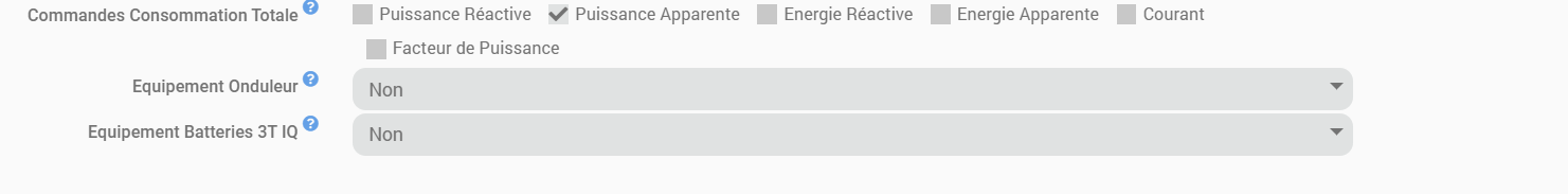

Je viens de vérifier , je ne gère pas les onduleurs via le plugin :
tu as du les gérer a un moment, peut autre sur l’ancienne installation.

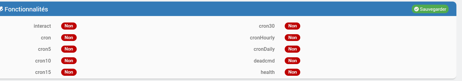

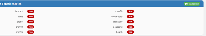

Je désactive le cron daily dans les paramètres
merci
edit : je viens de regarder, ils sont tous désactivés
c
faut que je le fasse à quel endroit ?
