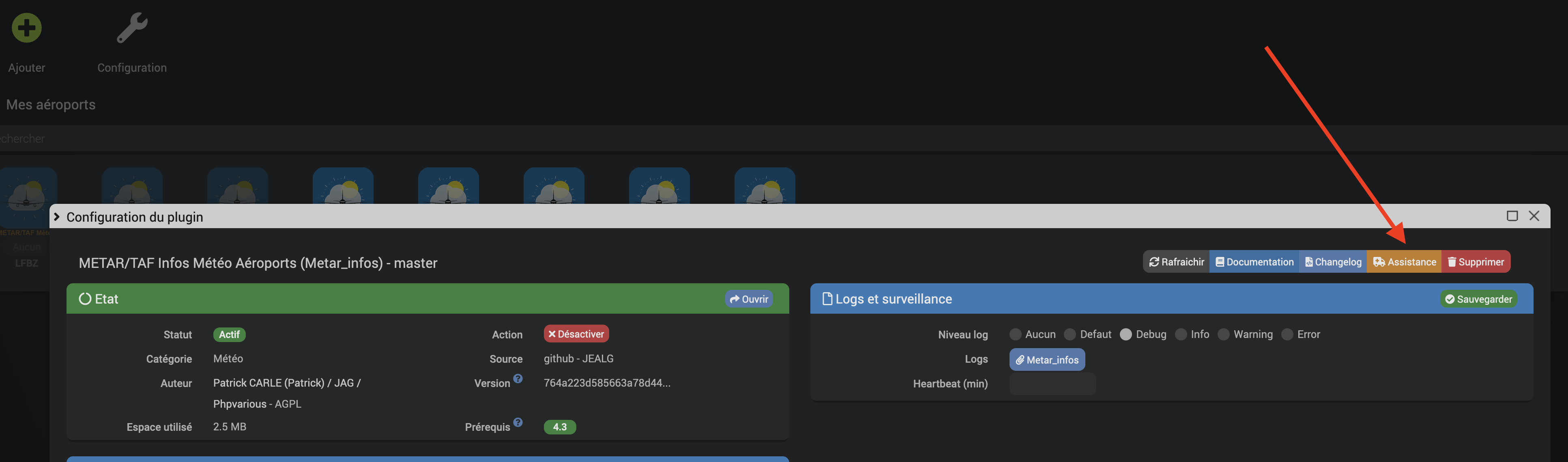

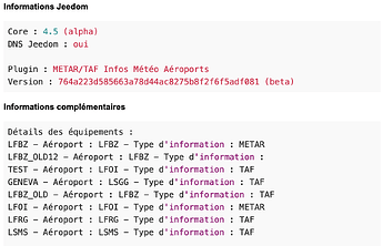

Ne pas oublier de fournir ces informations pour que l’on puisse reproduire le problème,
il faut cliquer sur « Assistance » pour avoir ces données
Et aussi les logs en mode débug
