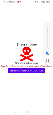

Par contre dés que j’intègre les deux widgets et que je passe sur l’appli JC pour éditer mon widget numérique, j’obtiens ce screen :
Je pense avoir la réponse : çà plante si la commande associée au widget texte n’a pas de valeur. Aujourd’hui la commande est non vide et pas de problème pour éditer le widget
