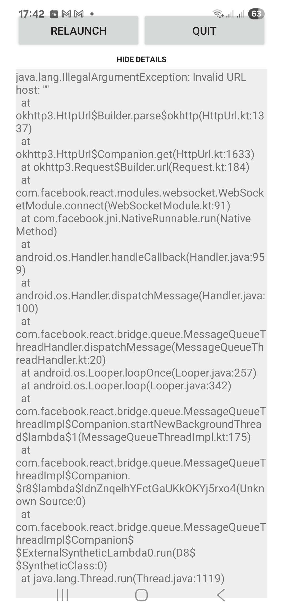

J’ai un problème avec l’extraordinaire Jeedom Connect (qui fonctionnait pourtant très bien jusqu’à présent).

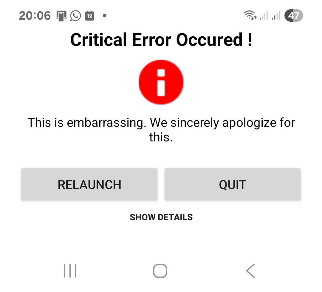

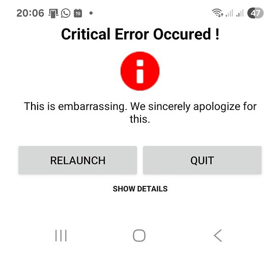

Lorsque je me connecte, j’ai ceci

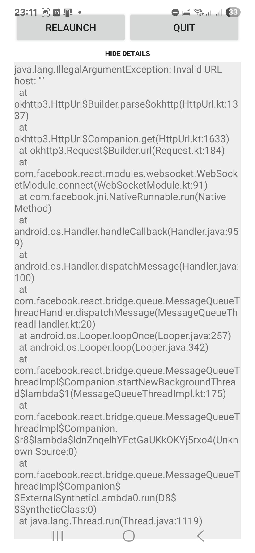

et je vois aussi ça
Est-ce que ça dit quelque chose à quelqu’un ?

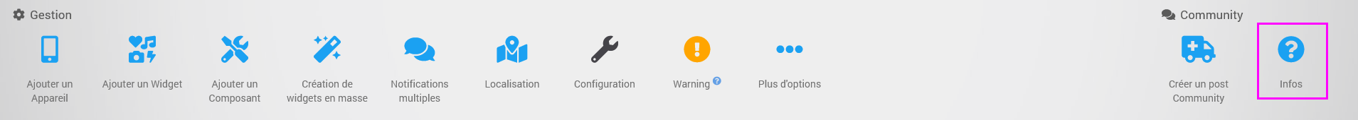

Il y a un bouton « infos » accessible au niveau du plugin
Celles qu’on trouve sur le plugin :

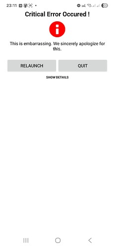

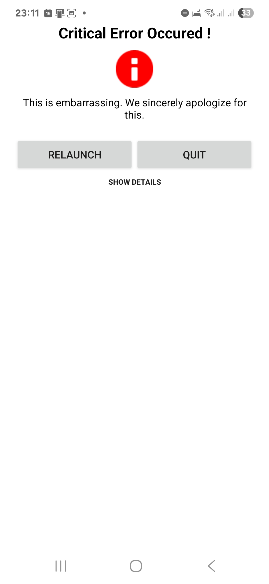

Sur le conseil de Bison, je viens de créer une copie de mon Android (qui s’appelle « Mon S23 à moi »).

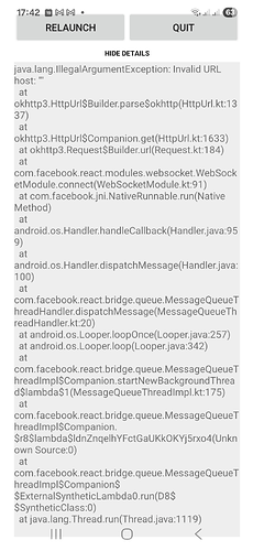

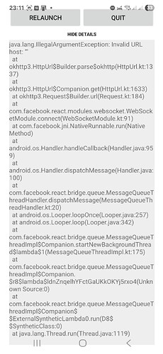

J’ai scanné le QRcode correspondant, mais j’ai toujours le même message
qui s’affiche :
Et je reste très intéressé par tout aide que vous pourrez m’apporter !!! :hugs:

salut
vu l erreur, je pencherai bien plus pour un probleme de configuration generale que d un widget
envoie moi, par message privé, le haut du bloc « configuration » sur la page de configuration du plugin
dans ce cas l erreur n est pas « critique » et surtout est bien plus claire :wink:
Oui mais il fallait le noter :sweat_smile:
La version que je vois actuellement est 1.17.0 mais le problème n’est pas résolu …
le probleme vient de la config de l utilisateur → utilisation du websocket sans l avoir paramétré
decocher websocket de l equipement, sauvegarde
et hop ca repart
