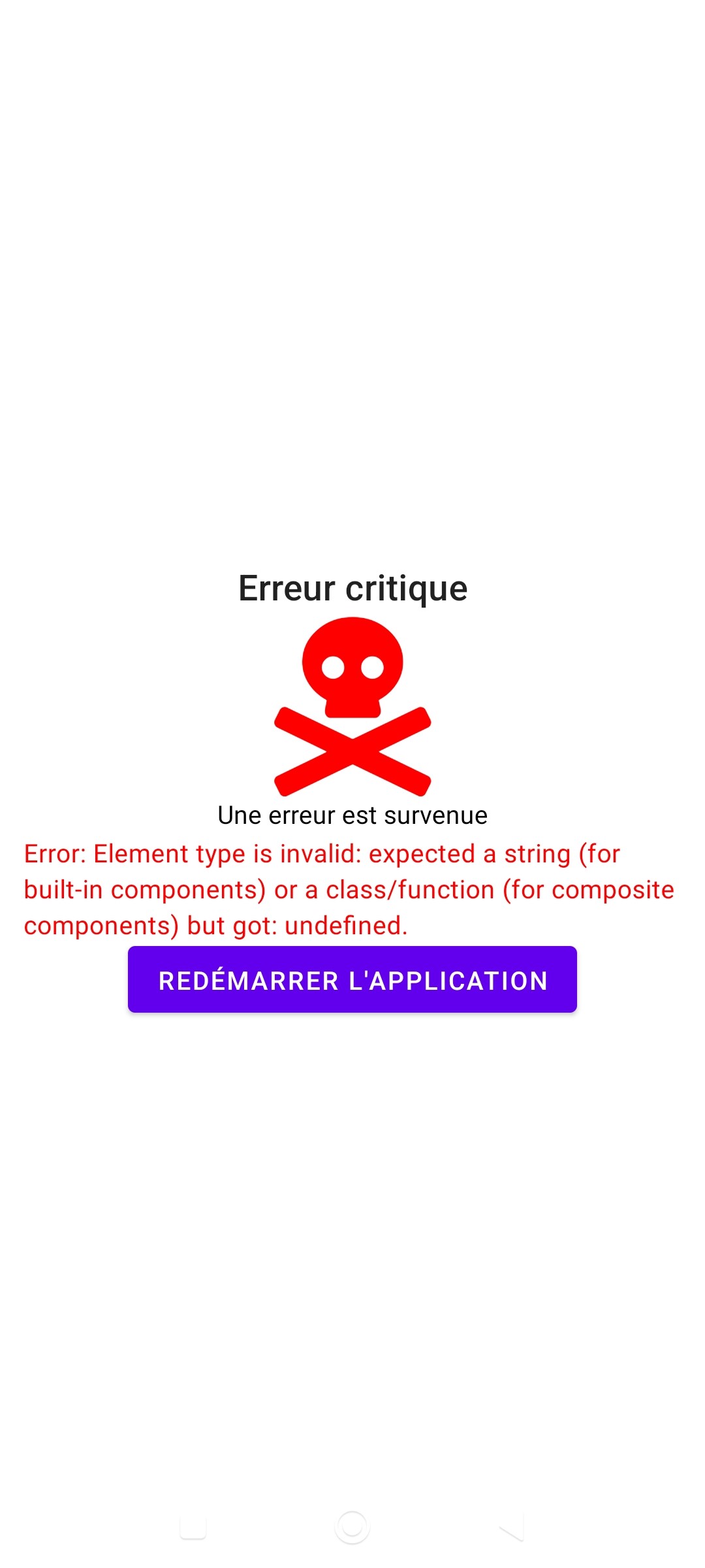

« erreur critique » a l’appel d’une page widget température si la présentation des widgets est en mode carré
Bonjour, pour signaler que le problème subsiste toujours avec l’application v1.2.2, malgré la mise à jour de ce matin du plugin.
Pour rappel « erreur critique » a l’appel d’une page widget température si la présentation des widgets est en mode carré.
Sur les autres pages aucun problème.
Aucun problème sur cette page température avec l’appli en V1.2.0.

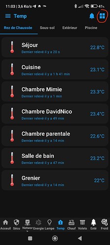

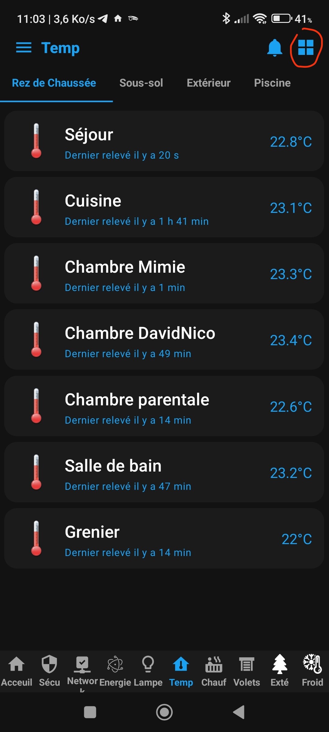

Lorsque je suis en format ligne c’est OK, Lorsque je passe en format carré j’ai erreur critique, et c’est uniquement dans cette version de l’appli et uniquement sur cette page température.

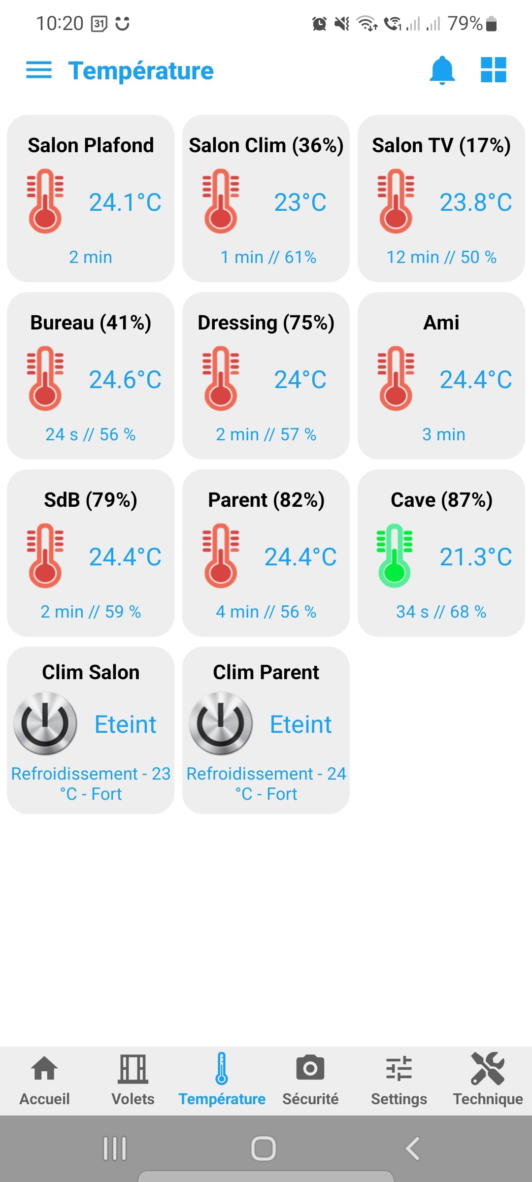

juste pour qu’on parle tous bien le même langage et être sûr qu’on reproduise le meme problème
format carte
format vignette

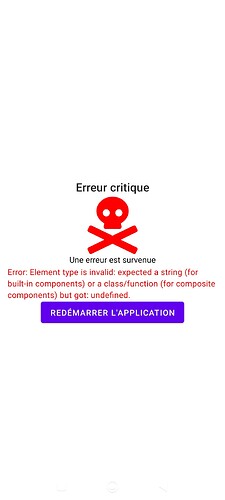

j’ai désinstaller, puis réinstallé la 1.2.2, supprimé les widgets de la page, en n’en laissant qu’un seul, toujours le même problème.

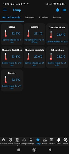

J’ai recrée la page température, remis les mêmes widgets et c’est maintenant OK.
Ce n’était donc pas un widget qui créait l’erreur mais un problème sur la page elle même.
