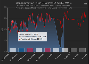

Je voulais juste signaler un petit problème sur l’affichage de la couleur du jour sur le bas du graphique Consommation RTE. Alors que ce jour 2/1, nous sommes en blanc, c’est la couleur rouge qui est affichée. Je pense que la source du problème vient du fait que j’ai actualisé le tempo RTE en début de matinée hier (1/1), alors que RTE l’avait dans un premier temps annoncé en rouge, et, par la suite, l’actualisation de 10h30 la passé en blanc, mais sur le graphique Consommation RTE la mise à jour n’a plus eu lieu.
Bref, rien de grave, mais si cela permet de faire une correction pour le futur, je tenais à le signaler.

Effectivement. Le passage de rouge à blanc à 10h30 ne s’est pas bien passé.
Il est resté en rouge:
Et les nombres de jours rouges/blancs placés sont incorrects:
Je regarderai ce que je peux corriger.

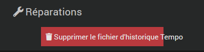

En attendant, il vous reste à supprimer le fichier dataTempo.json dans la config du plugin:
Le plugin le régénérera.
Merci @jpty. J’avais pas fait attention à l’erreur de décompte des jours. Fichier supprimé et correctement récupéré.
