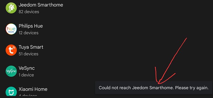

J’ai deux prises ZigBee que je voudrais remonter dans Google home avec le plugin Google Smart home
Depuis quelques jours j’essaie de synchroniser google Smart home dans Google home je n’y arrive pas j’ai le message
Could not reach Jeedom Smarthome .
Et pourtant mes autres équipements qui sont synchronisés dans Google home fonctionne parfaitement.
Je ne sais pas d’où vient le problème.
Le plugin gsh est en version stable j’ai aussi testé en version bêta mais toujours pareil

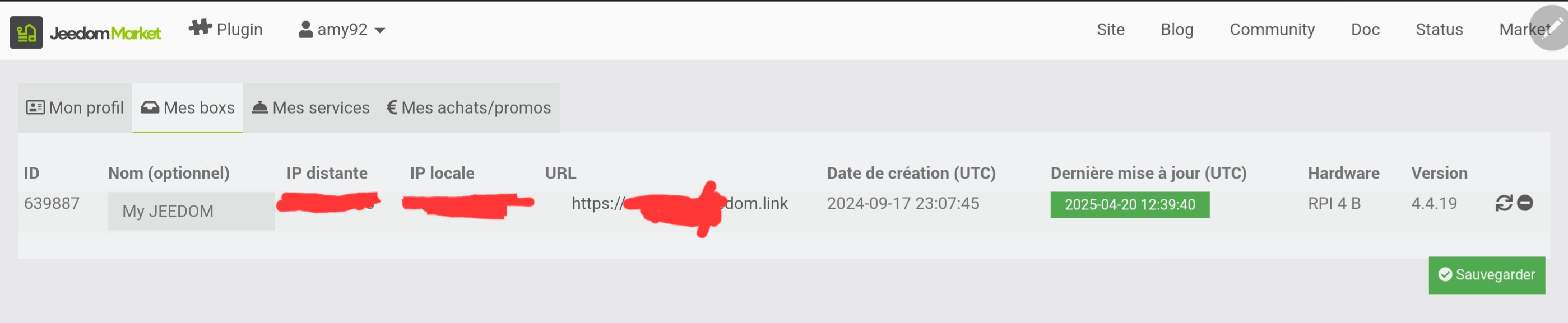

Si toute fois vous pouvez m’aider je suis preneuse merci d’avance je mets les photos

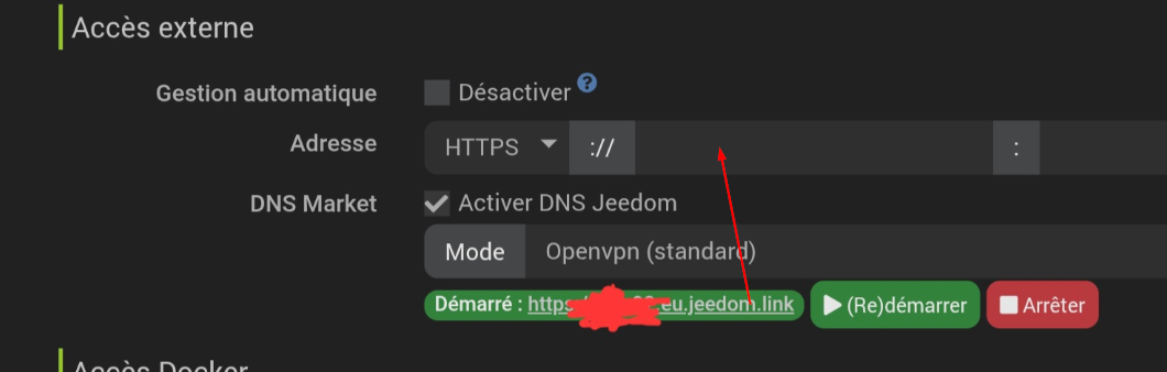

GSH marche très bien chez moi.

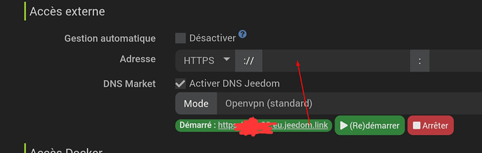

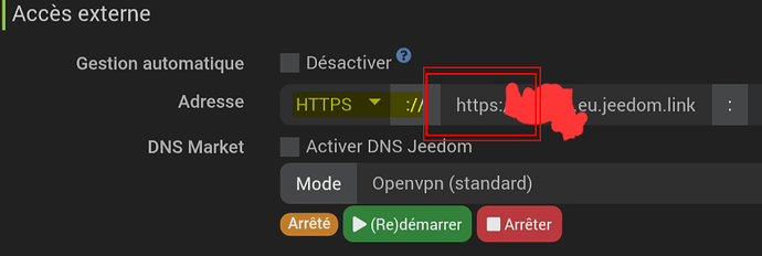

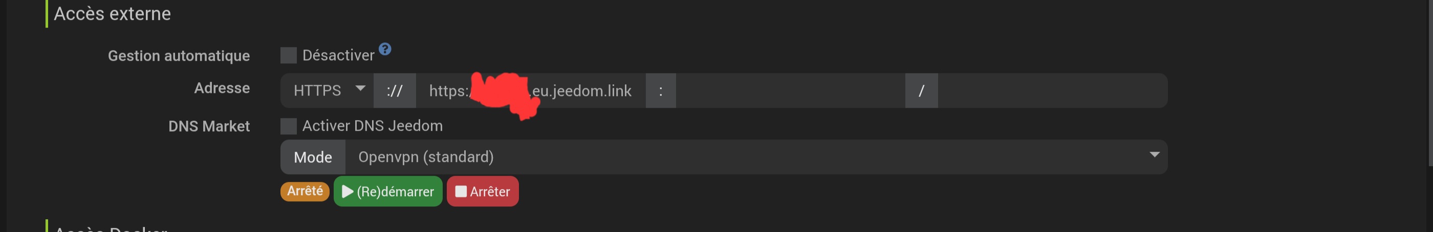

As-tu essayé de mettre ton DNS Jeedom dans le champ « Adresse » de l’Accès externe ?
Bad

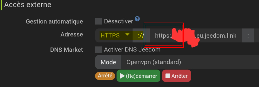

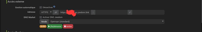

Je fais ce que vous m’avez dit mais c’est toujours pareil
Je t’ai obligé de décrocher le DNS jeedom sinon je pouvais pas remplir le champ que vous m’avez dit
C’est encore moins bon là :

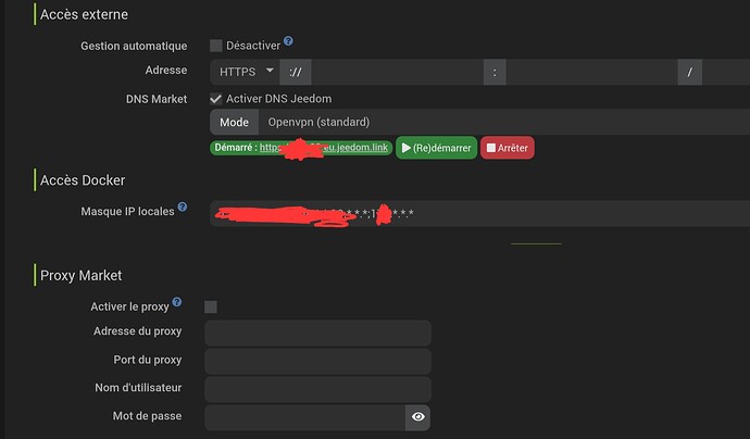

Et en plus, si le DNS Market est désactivé, il n’y a plus d’accès depuis l’extérieur…
Dès que j’active le DNS jeedom le champ https reste vide et je ne peux rien mentionner dedans du coup j’ai activé le DNS
C’est tout à fait normal si tu active les dns jeedom alors jeedom fait toute la configuration pour toi et tu n’as rien à faire

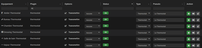

Décoche transmettre sur tous les équipements et rajoute les un par un jusqu’à trouver celui qui empêche la synchronisation
J’ai déjà essayé ça mais toujours pareil

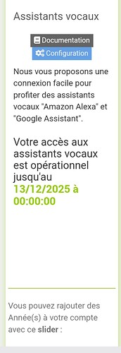

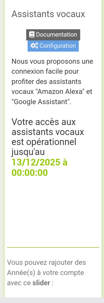

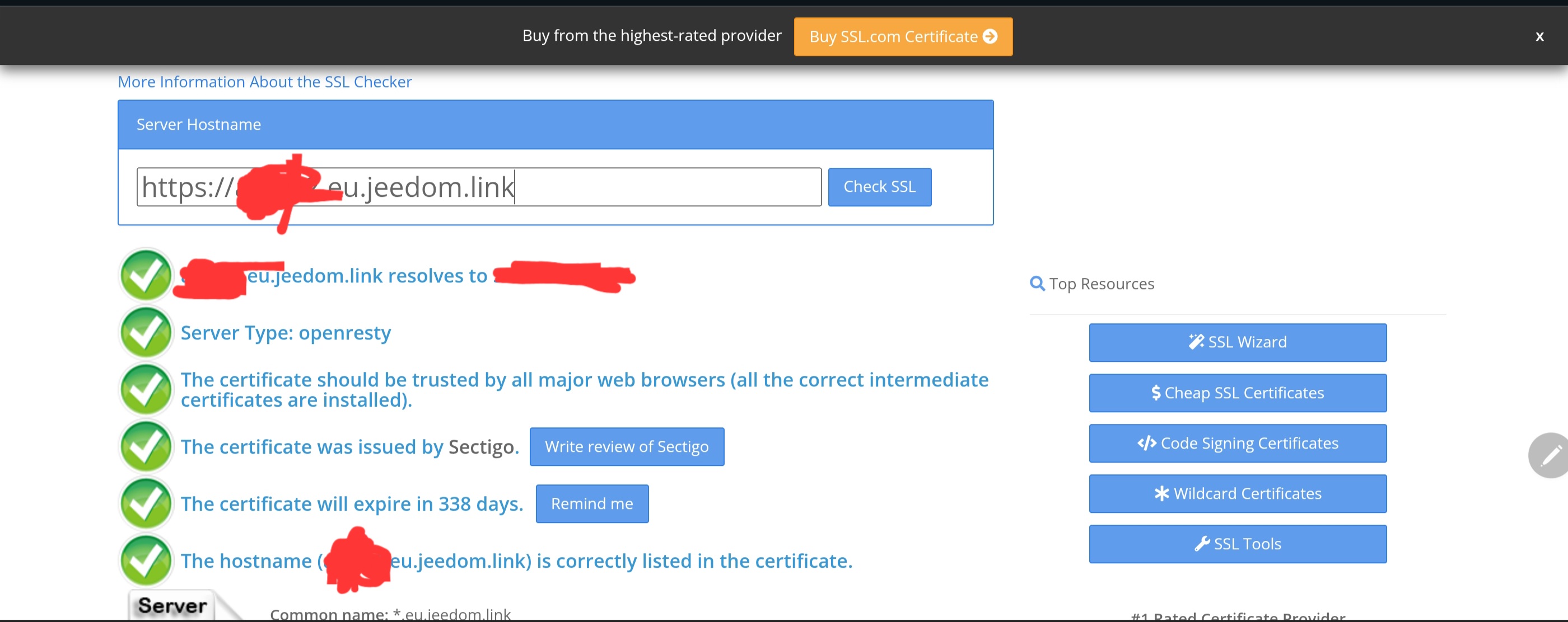

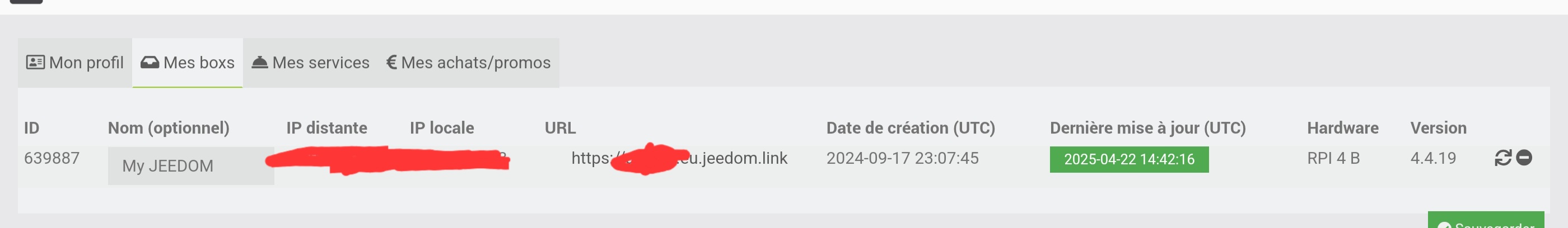

Que donne les deux test disponible sur ta page profils du market pour vérifier que tout est bien configuré ?
Tout est OK dans market même quand je vais dans mes services je suis allé dans configuration et j’ai fait tester les informations renseignées Google Smart home et test de certificat tout est ok
Dans ce cas ouvres un ticket au support

Tu as bien donné un « pseudo » à tous tes équipements dans gsh ?
Sinon, en effet, ils ne sont pas transmis.

À mon avis tu as un nom d’équipement qui ne plaît pas à Google et donc il refuse la synchronisation. D’où le faite de décocher transmettre sur tous les équipements sauf un de bien sauvegarde et de voir si ça marche.
Ok je vais revérifier encore merci pour ta réponse mais ça m’étonnerait que ça soit un équipement parce que le message d’erreur dit impossible de se connecter au serveur jeedom
