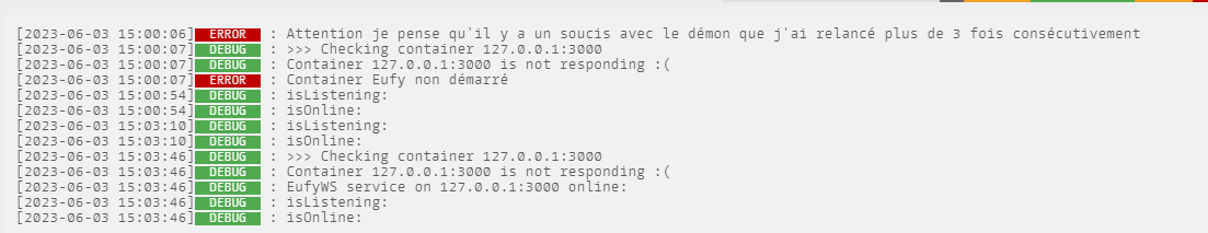

Après avoir réglé mes problèmes d’espaces dispo, j’ai pu repartir un peu de zéro.
J’ai donc réinstallé le plugin Eufy, et j’ai lancé la commande d’installation du docker via Putty, puis vérifié avec l’autre commande que tu m’as donné.
J’ai ensuite relancé le bouton jaune « Installer Eufy », et j’ai le message suivant qui apparait en bas a droite de mon écran:
