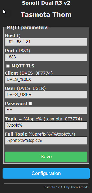

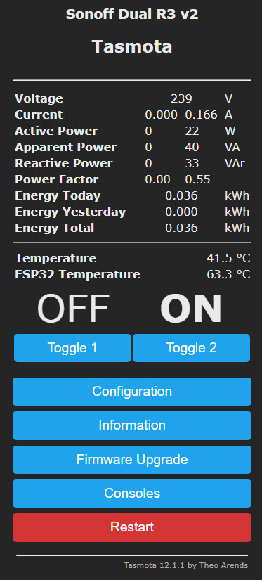

J’ai correctement flashé le Sonoff DualR3 (version2), sur la page Web, tout remonte et les On/*Off fonctionne.
Jeedom à jour et plugin en version stable, ras sur la page santé.
La config sur le Dual:
Le message dans la console:

Pas de soucis pour se connecter avec MQTT Explorer (ou autre client MQTT) ?
J’essaierais bien de changer le paramètre « Client ». Il faut qu’il soit unique, sinon le broker déconnecte. Et peut-être aussi « Device Name » même si ça me semble moins probable.
Et aussi effacer les champs « User » et « Password » s’il n’y a pas de mot de passe.
Et pas la peine de cacher l’IP sur la dernière image si on ne fait pas de même sur la deuxième :slightly_smiling_face:
Ok pour l’IP…pas vue :slight_smile: j’ai changé la capture avec les paramètres par défaut
MQTT explorer se connecte bien, je vois passer les messages des Shelly et des Zigbee.
les infos se remettent en grisées automatiquement pour les connections :frowning:

Il doit y avoir quelque chose au niveau du serveur MQTT. C’est sûr qu’il n’y a pas d’autentification ?
5	MQTT_CONNECT_UNAUTHORIZED	the client was not authorized to connect
Tout est décoché au niveau authentification, mais j’ai regardé ici :
2022-10-14_09-55-33
Il y avait bien un identifiant et un MdP, j’ai tout viré et c’est redevenu fonctionnel :slight_smile:
Mais pourquoi cela bloquait le bouzingue alors que rien de coché…!
Affaire résolu, merci
