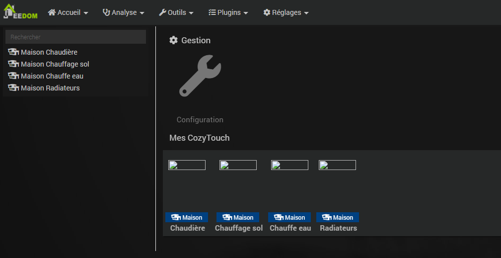

J’en profite également pour te signaler un bug d’affichage des images sur ton plugin lié au passage en 4.2 et des nouvelles règles de sécurité
Rien de bloquant toutefois.
Il n’y a même plus le nom d’utilisateur / mdp
J’ai remis un nom d’utilisateur /: mdp et relancer la synchro
Il a fallu faire un refresh de la page mais les radiateurs sont réaparus (toujours sans les icones)

Si tu parles du passage en v4.2, je confirme ! Juste un peu de cosmétique à faire.

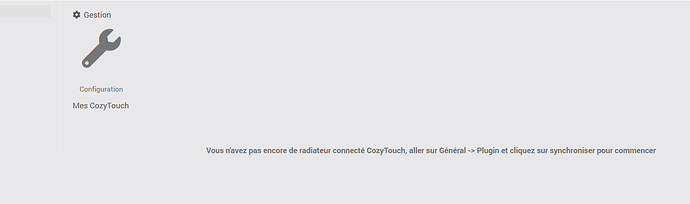

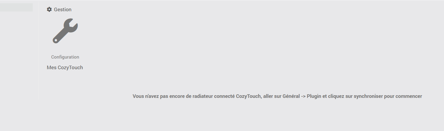

Mince, je me suis de nouveau fait avoir :
J’ai vu qu’il y avait une mise à jour. Je l’ai chargée. Comme les images n’étaient toujours pas là, j’ai fait un désactiver / activer et là horreur, j’ai de nouveau tout perdu. Il a fallu que je remette mon utilisateur /. mot de passe puis j’ai due faire une synchro,mais du coup, j’ai partout des trucs du style :
