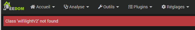

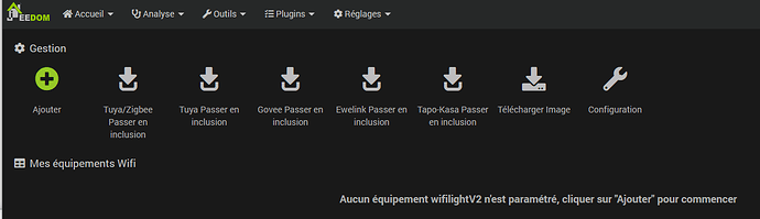

je suis désolé mais Erreur Class ‘wifilightV2’ not found n’est absolument pas résolu.
Je viens de faire l’installation stable sur mon RPI4 et j’ai aussi cette erreur …
En stable, ce n’est pas possible.
recharge la beta au cas où tu aurais mis des périphériques non présents en stable, elle est saine
Je ne sais même pas comment on passe en Beta et je viens tout juste d’installer le module hier je ne l’ai jamais installer avant donc il doit bien avoir un truc qui ne marche pas pour la 1ere installation.
Si je fais un ctrl +R pour forcer le reload de la page :
Apparemment tu connais ce problème donc ça se produit quand normalement ?
Je suis sur RPI4 et jeedom 4.2.20 si jamais sa peut être important
Ok.mais il y a une dizaine d’instal du plugin/jour et tu es le seul. donc cela vient de ta config. Seule la beta du plugin a eu ce souci et c’est d 'ailleurs résolu.

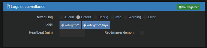

Tu vas dans les logs et tu me donnes ce qu’il y a dans :

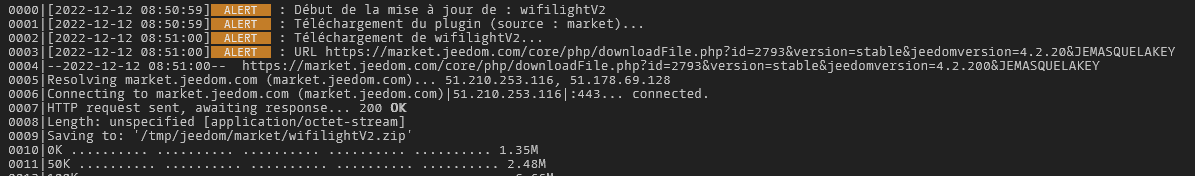

Plugins supprimer

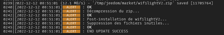

Plugins reinstaller
Rien dans aucun des :
Est-ce que je change quelque chose :
Pour infos sur l’installation :
mettre les logs en debug
le http error est complètement vide ?

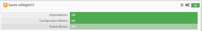

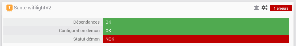

Je n’ai eu aucun log nul part mais j’étais en PHP7.1 j’ai vu que j’avais du 7.3 possible donc j’ai upgrade et ça l’air d’être bon…
Donc tout simplement une version php trop ancienne pour le coup mais avec aucun log pour de savoir si c’est la version ou modules que j’aurais en plus (j’ai pas regardé plus en détails…)

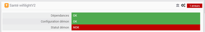

aller d’abord dans la santé jeedom pour vérifier que les versions sont ok
et santé de jeedom normalement il signale le souci 7.3
Oui dans santé de Jeedom, en php7.1 j’avais un plugins en erreur (celui là du coup) tout le reste était OK
En 7.3 plus d’erreurs
