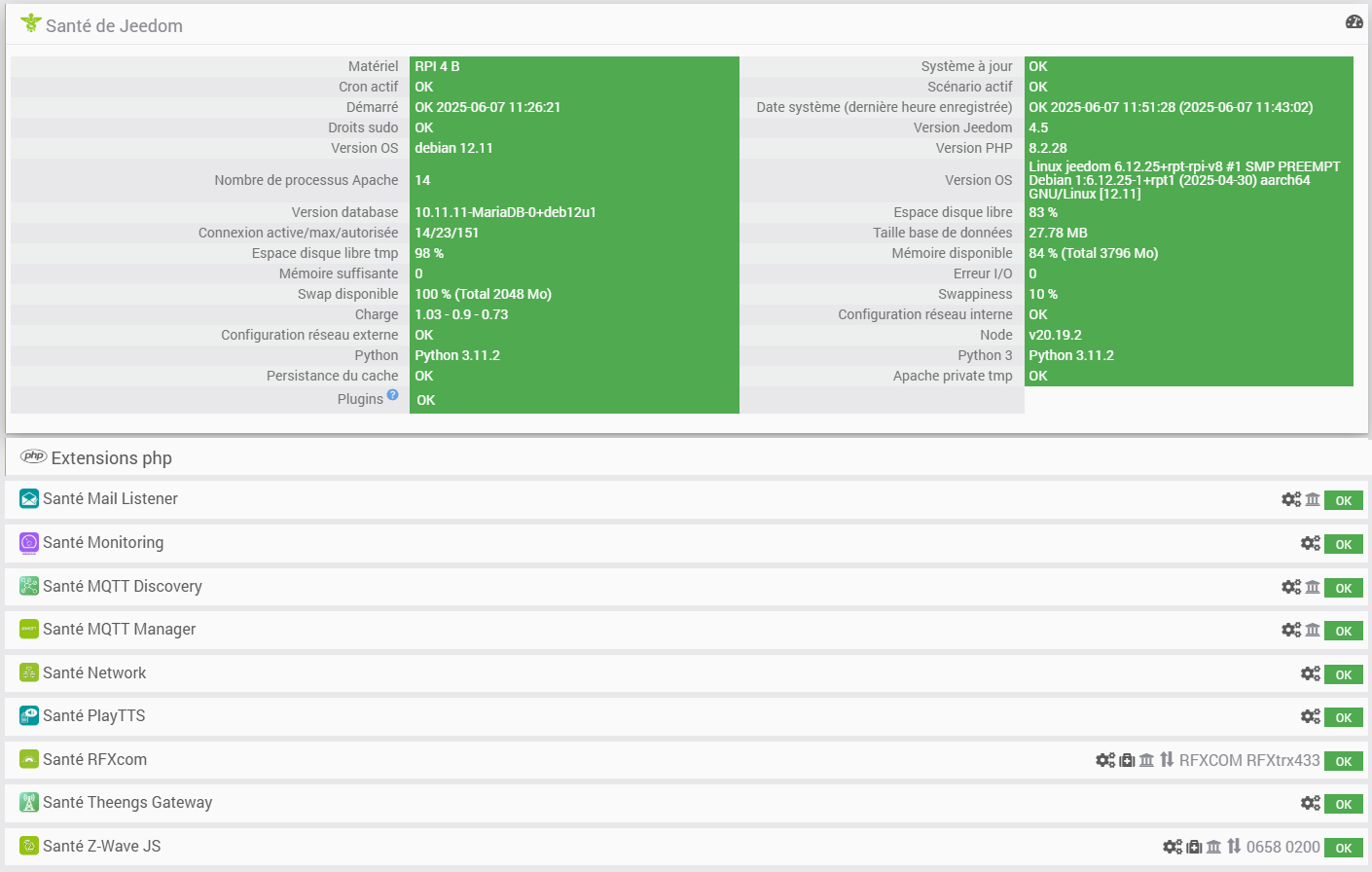

La page santé :
Au redémarrage de Jeedom, j’ai cette erreur dans le log : scenario (certainement quand j’ai un changement d’état sur la présence, du au reboot) :
