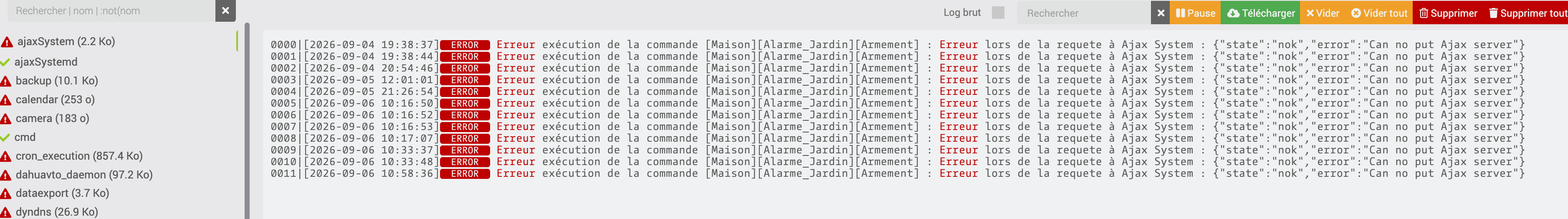

J’ai depuis quelques jours un souci avec l’armement de mon système Ajax.
Elle se synchronise bien mais impossible de la mettre en marche depuis jeedom
J’ai ce message « Erreur lors de la requete à Ajax System : {« state »:« nok »,« error »:« Can no put Ajax server »} » !

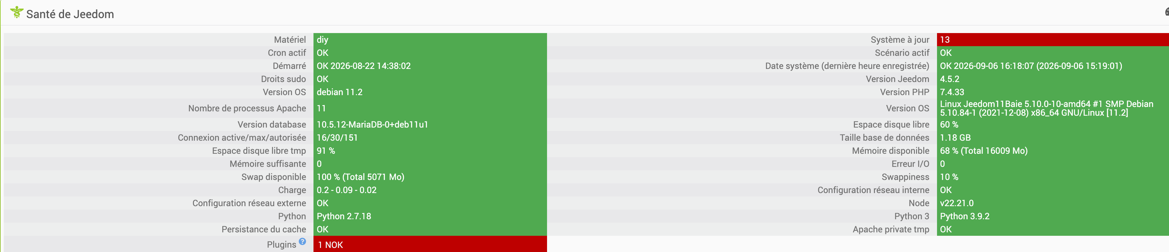

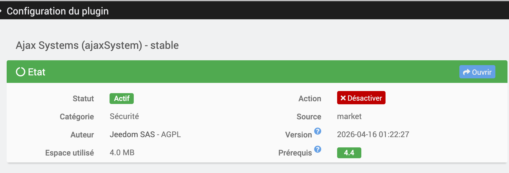

Une page santé Jeedom ? La version du plugin ?

bonjour et merci pour ta réponse,
Désolé, j’étais sur mon telephone et effectivement je n’ai pas mis grand chose.
dans les logs, j’ai ça
mon plugin est à jour, pas d’erreur quand je renouvelle mon token
