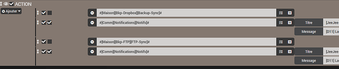

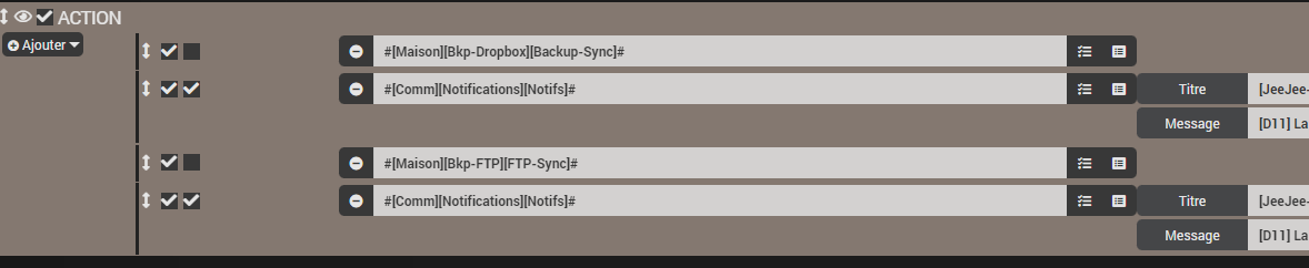

Scénario : lance un backup via le plugin CloudSyncPro
De ce que j’ai pu voir, c’est pas tant les actions du scénario en lui-même qui semblent provoquer l’erreur, mais le fait que je lance une action en arrière-plan.

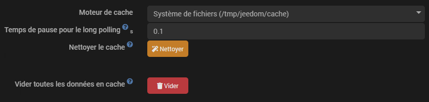

Cool hésites pas dans la configuration du cache à tester le moteur fichier bêta et me faire un retour si y’a des soucis.
Tu peux aussi depuis la page santé faire un test de perf avant après normalement il est légèrement plus performant.
Eh Eh, ca tombe bien, juste avant de voir ton message, je venais de basculer dessus (le cache fichier béta).
J’ai vidé le cache au préalable (même si j’imagine que comme annoncé, le changement de cache doit dans tous les cas le vider), j’ai changé de cache pour le mode « fichiers (béta) », sauvegardé et j’ai rebooté le Jeedom.
Comme attendu, plus aucune valeurs dans les widgets, j’ai resauvegardé certains équipements (car certaines infos ne sont mises en cache visiblement qu’à la sauvegarde de l’équipement en question) et rafraichit les valeurs des autres, et tout est maintenant clean.
J’ai rebooté plusieurs fois pour voir, les valeurs sont toujours là après chaque reboot, donc j’imagine que le cache est bien chargé et en place.

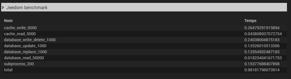

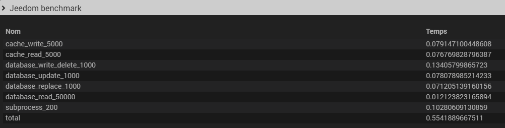

En effet, il y a une différence, je viens de tester (alors on est d’accord, à prendre avec des pincettes, car le système peut être occupé à autre chose pendant le même temps, mais malgré tout on voit une différence non négligeable) :
Système « old » cache :
Système « new » cache fichiers :
TiTidom.
