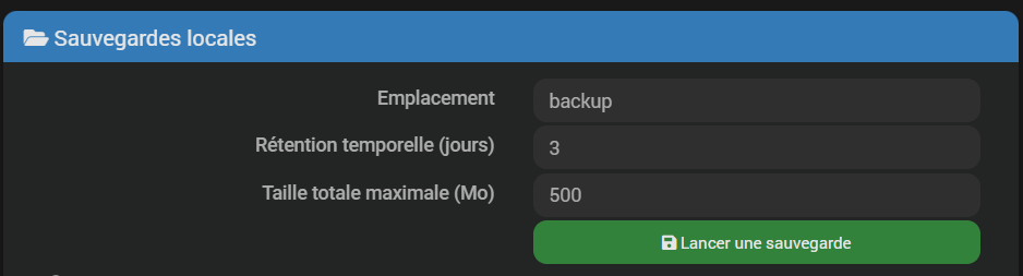

j’ai constaté par contre que j’avais plusieurs enregistrements et non seulement 3 pourtant indiqué dans la config:
qu’est ce qui peut expliquer cela?

Quant au nombre de sauvegarde, le paramètre est une rétention temporelle donc le nombre de jours pendant lequel conserver les backups et pas un nombre de backup.
