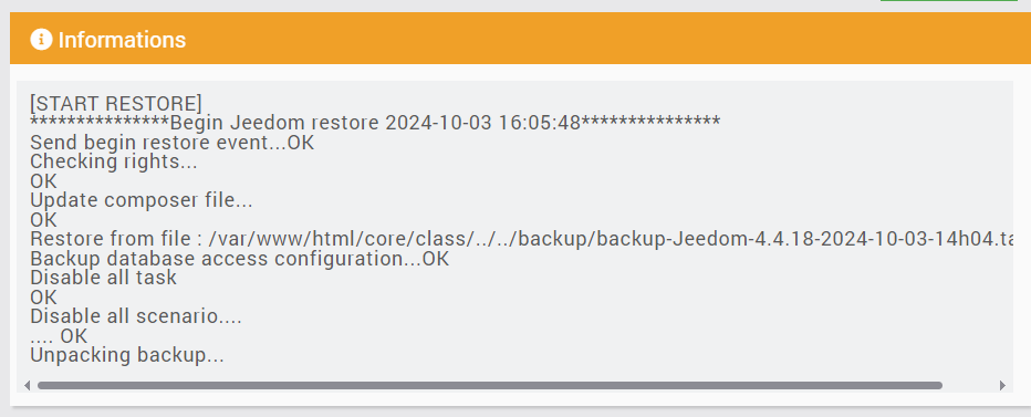

J’ai voulu metre à jour Debian pour passer le V11 à V12 sur mon Raspberry 3 B+.
J’ai flasher l’image de Debian avec Raspberry PI Imager. Pas de problème.
J’ai ensuite installer Jeedom via PowerShell sur mon Raspberry PI. Pas de problème.
J’ai fait ma première connexion, changer de mot de passe. J’ai ajouter une sauvegarde dans Jeedom et j’ai lancer la restauration.
Hors visiblement il est bloqué sur cela :
J’ai essayé d’ouvrir une autre fenêtre dans mon naviguer et voila ce que cela donne :
Je sèche un peu…
Bonne soirée
Loic
Octobre 3, 2024, 3:10
2
As tu bien attendu la fin de la restoration ? Suivant la taille de ton backup et la puissance de la machine ca peut prendre une heure voir plus. Ensuite en cours de restoration ya un moment ya une perte de log donc ca fige mais la restoration se fait quand meme, tu peux retrouver la log dans analyse → log → restoration
Voici ce que cela donne dans le log restore :

0015|[PROGRESS][58]
0016|Deleting database...Disabling constraints...OK
0017|Deleting table : cache ...OK

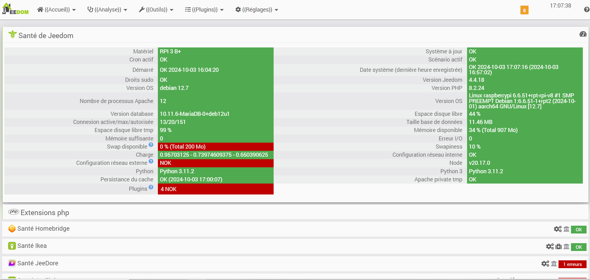

Par contre vu que tu es en 4.4.18, le problème de monolog ne semble pas venir de la 4.5 mais de Debian 12 (et php 8 ?)
Loic
Octobre 3, 2024, 3:51
8
Jeedom 4.4.18 ne sait pas gerer correctement les dépendance en debian 12. C’est bien corrigé en jeedom 4.5.
Après la jeedom a fait toute les partie critique de la restoration il était sur la partie spécifique au plugin donc ton jeedom est bien restoré et utilisable je pense
@Loic il est effectivement utilisable mise à part le fait que j’ai des des double accolades un peu partout dans l’interface Jeedom.
Et j’ai des plugin qui ne veulent pas lancer leurs daemon (ex: jeedore)
Par contre j’ai essayer de rechercher des mise à jour pour migrer vers la version 4.5 mais il me dit qu’il n’y a pas de mise à jour.
Comment puis-je faire
Donc plugin incompatible installé.
Passez par le mode rescue=1, aller dans l’onglet database et désactiver tous les plugins.
Ensuite réactiver un a un jusquèà reproduire et vous aurez le coupable
Le Core v4.5 est une version beta donc si votre jeedom a la configuration de faite pour la branche stable, cette version ne sera pas proposée.

Il faudrait regarder le log http.error mais c’est sûrement un plugin incompatible
