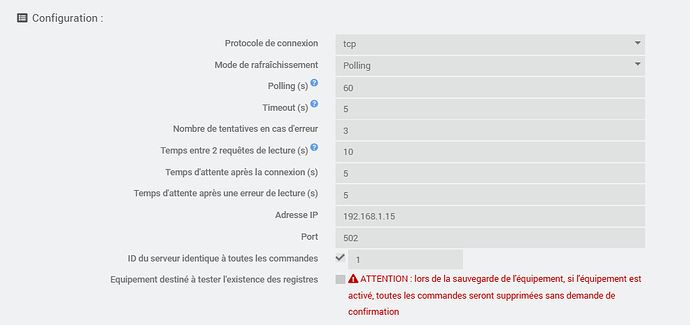

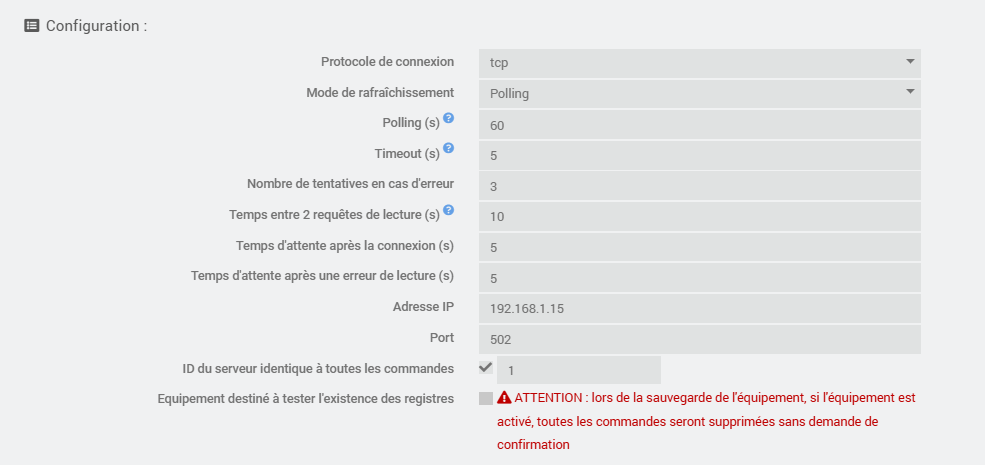

je viens de mettre les parametre ci dessous car cela semble etre trop de demande en meme temps si e comprends bien l’erreur
suite a cela j’ai eu cela comme info dans le log
0000|[2026-07-24 13:49:55]WARNING : sun2000: the polling time is too short! Setting it to 240.0
je vais rien changer de plus pour le moment et voir si j’ai toujours les erreurs
mais je pense que c’est bien lie a mes design. j’ai retiré le fait que celui ci s’actualise toutes les 30 secondes pour voir si les erreurs remontent moins souvent
L’actualisation d’un design ne fait que relire la valeur, ça charge peut-être ton système ?
Tu peux poster ta page santé ?
edit: 10 secondes entre 2 requêtes… c’est normal que le démon passe à un polling de 240 sec…
c’est 10 secondes entre chaque lecture, pas entre chaque cycle de lecture complète.
ok pour les 10s

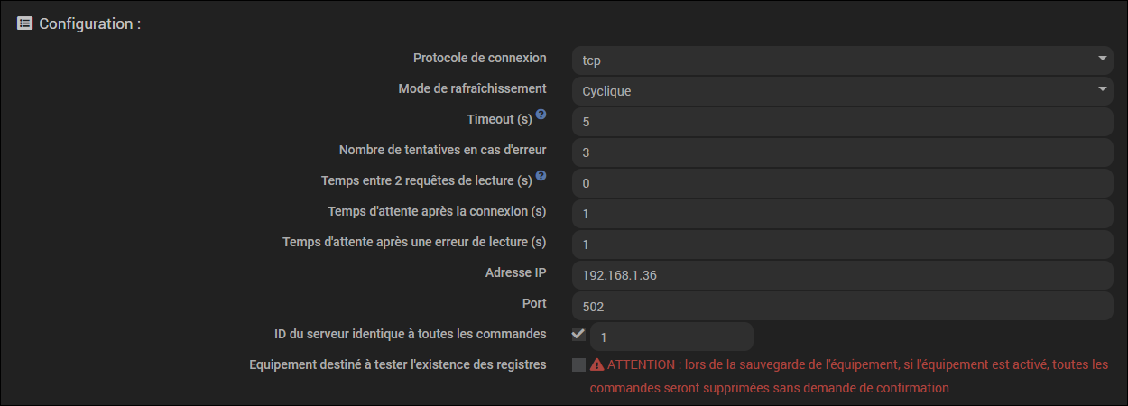

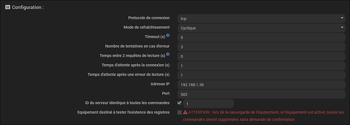

Chez moi je suis en cyclique. Le temps de cycle varie entre 12 et 23 secondes en fonction de la charge système. Fais l’essai de passer en cyclique.
Ma config :
Ce que j’ai fait pour me simplifier la vie c’est que j’ai fait 3 équipements :
  • Onduleur
  • Batteries
  • Smart meter
L’onduleur est défini avec les paramètres de connexion ci-dessus et les 2 autres comme ça :
merci pour ton retour, je fais un test en cyclique et je regarderais pour faire la même chose pour dissocié le materiel

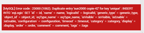

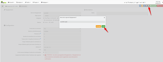

je viens de faire un test de copie de mon equipement actuel pour faire le menage sans tout casse et j’ai cette erreur, c’est normal ??
Tu as déjà un équipement nommé « sun2000 copie » ?
J’ai le même comportement. Je regarderai à l’occasion pour corriger ça.
Je suis certain d’avoir déjà eu ça et de l’avoir déjà corrigé. Il faut croire que j’ai du louper quelque chose… Ou alors c’est lié à la nouvelle version de Jeedom ? Bref, je regarderai plus tard.

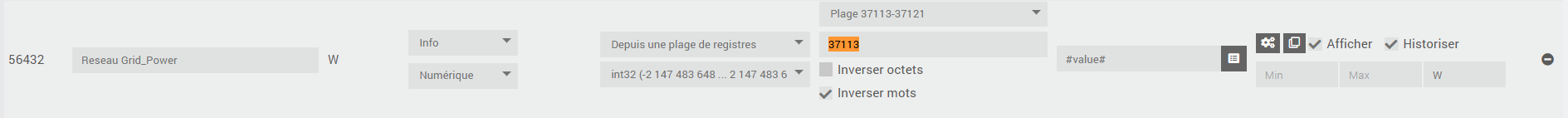

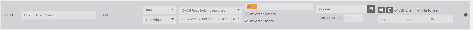

j’ai pas encore dispatcher mes equipements, par contre je n’utilise plus les plages d’id mais chaque info et action récupères directement les informations id et depuis j’ai plus de messages d’erreur
avant
désormais
je sais pas pourquoi mais en tout cas, pour le moment j’ai plus d’erreurs a suivre d’ici quelques jours
