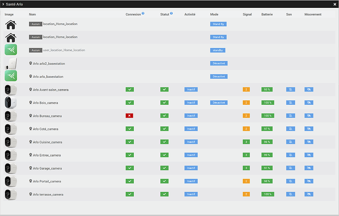

Pas d’erreur dans le log arlo
et le rapport de santé :
(celle du bureau est débranchée, erreur normale donc)
Merci pour votre aide.

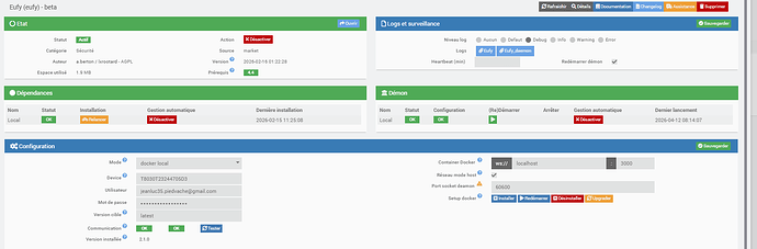

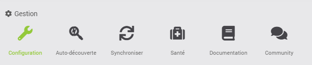

dans la configuration du plugin Eufy, as tu regarder l’etat et essayer d’appuyer sur tester dans la communication.
et éventuellement ensuite synchronisé ?
puis santé pour vérifier l’heure de la dernière communication.
heu on est sur le plugin arlo la non ?

Donc là on voit que le mode change
Plus d’erreur
Oui mais cela est sans effet sur la central des caméras contrairement au nouveau mode qui lui change réellement en utilisant le nouvel équipement. Comme si la commande était bien passée mais était sans effets.
Du coup j’utilise le nouveau mode, bien moins souple.
