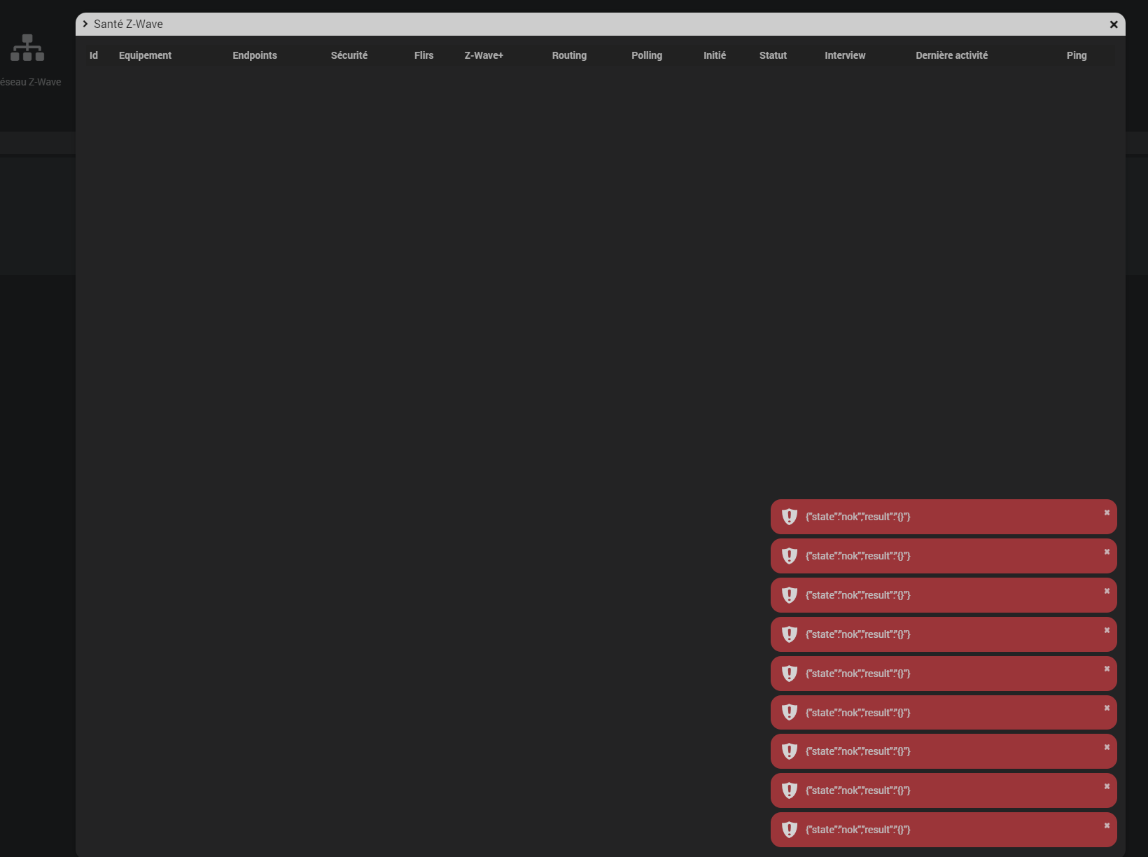

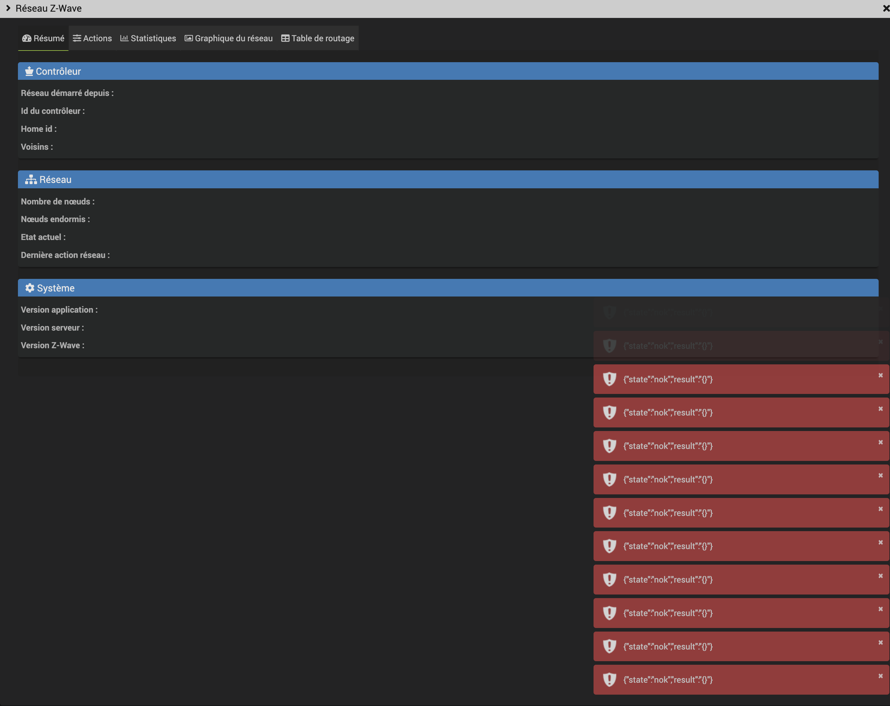

Hello, je suis passé en Jeedom 4.3.1 sur mon Atlas, pas de souci hier. Ce matin, j’ai fait la màj de MQTT Manager (beta) et depuis plus rien ne s’affiche dans mon Réseau Z-Wave, Santé, Statistiques. J’ai juste l’erreur ci-dessous qui pop non stop toutes les secondes. Les logs (Défaut) sont vides aussi
{"state":"nok","result":"{}"}

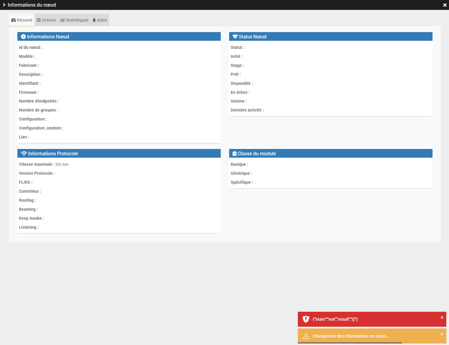

De même pour l’affichage du réseau Z-wave ou d’un noeud
