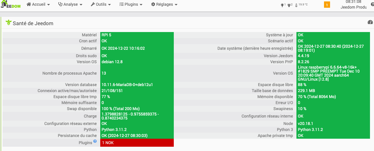

Bonjour à tous :slight_smile:
Je ne sais pas si cela en est la cause mais depuis la dernière mise à jour, le plugin ne démarre plus car il y a une erreur lors de l’installation des dépendances.
A priori, ce serait un problème de version mais je ne sais pas trop quelle commande lancer pour réaliser cette montée de version…

Votre installation a été corrompue, probablement parce qu’une précédente tentative a été interrompue.
Essayez de supprimer le répertoire plugins/kroomba/resources/venv et de relancez les dépendances
Bonjour Mips,
Merci pour votre retour rapide !
la manipulation à fonctionné :)…
Encore merci :+1:
