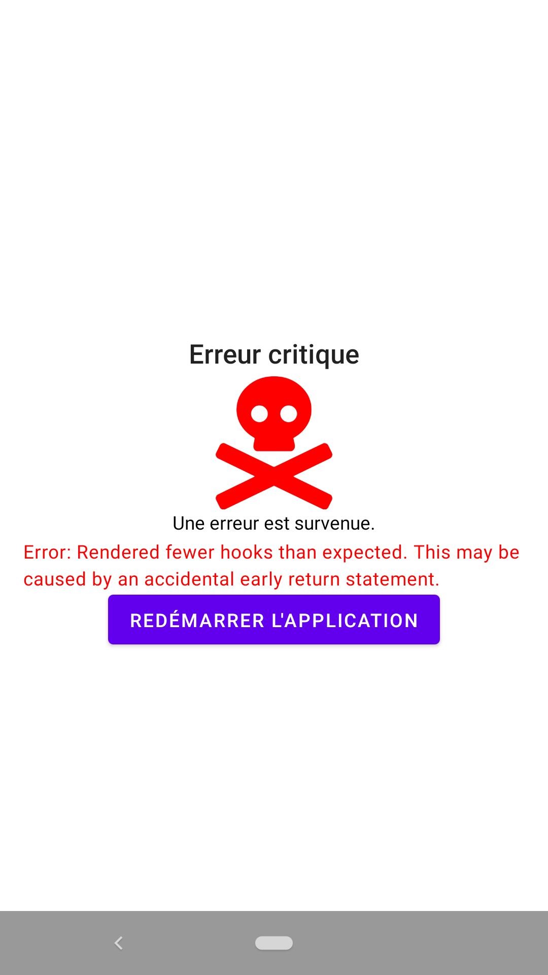

Erreur à la deconnexion de JeedomConnect
Jeedom Core : 4.1.28
Version JC : [beta] 1.0.1
Equipements :
  Nokia-Fred : v1.0.1 sur android (ws)
Une petite erreur à la déconnexion de JeedomConnect :
Et le log application
logs_Jeedom_Connect.txt (602 Octets)
Par avance merci pour votre aide.

Bonjour @tomitomas et @jared-94,
Pour @tomitomas, je fais Menu/pref/déconnecter mais je ne supprime pas les données.
Pour @jared-94 oui l’horloge est activée et je teste de ce pas …
A tout de suite…
Et voici la suite, effectivement horloge désactivée la déconnexion se passe bien. Après réactivation l’erreur revient à la déconnexion.
Je crois @jared-94 que tu as mis le doigt sur le problème. MERCI ET BRAVO à tous les deux
Ok du coup ce sera corrigé sur la prochaine version :wink:
Merci et belle fin d’année.
Bonne année @tomitomas et @jared-94.
Version 1.1.0 installée et plus de problème.
Encore merci et bravo
