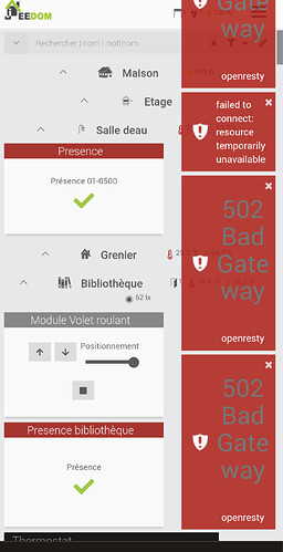

Erreur 502 bad gateway sur le dashbard
Je suis en jeedom 4.2.20 de jeedom sur un vm proxmox en debian 10.
J’ai essayé de me connecter avec mon adresse dns jeedom sur mon installation. J’ai des pop up erreur 502 openraspy. Est ce que quelqu’un a le même problème. Tout semble fonctionner pourtant et je peux me connecter. Je n’ai rien dans les logs http.error.

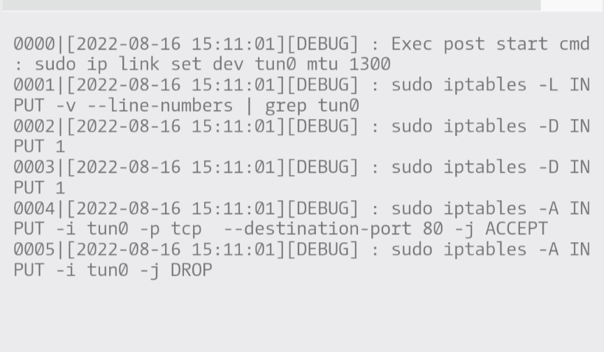

J’ai ça qui s’est mis dans les logs :
Tu dois pas regarder le bon yen a un type openvpn_MarketDNS quelque chose. C’est lui qui donne l’état du vpn.
Ça doit être celui là ;
openvpn_DNS_Jeedom.txt (2,2 Ko)

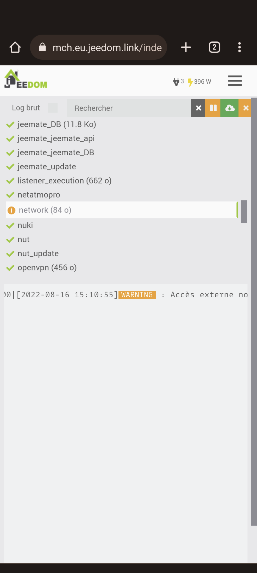

Le je vois qu’a 15h10 il s’est relancé mais depuis ca semble stable, tu as la log network (sans s) ?

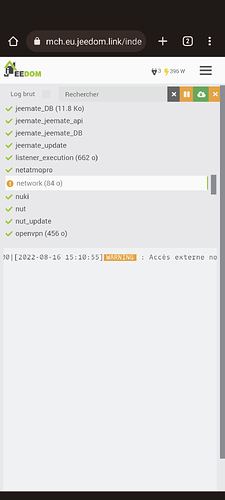

J’ai juste cette ligne :
0000|[2022-08-16 15:10:55]WARNING : Accès externe non ok, redémarrage du dns Jeedom
Pourtant c’est ok dans la page santé.
Tu pourrais mettre le log complet plutot ?
C’est valable pour tout le monde, coupé un log n’aide en général jamais…
J’ai que cette ligne.
