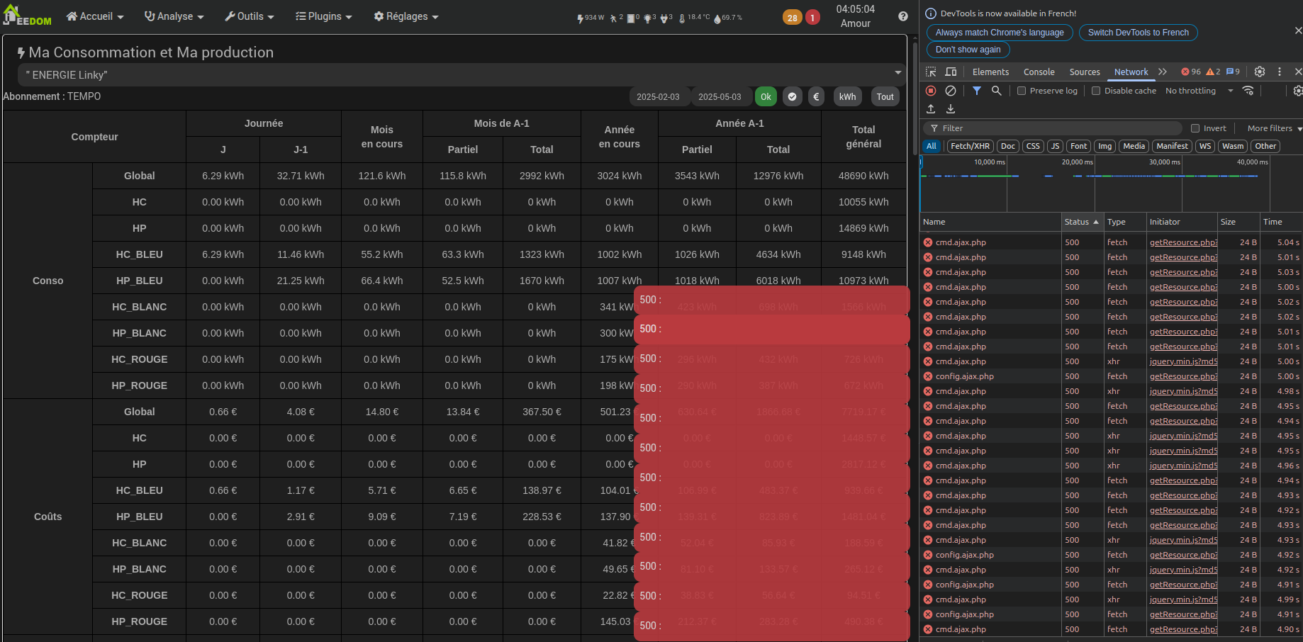

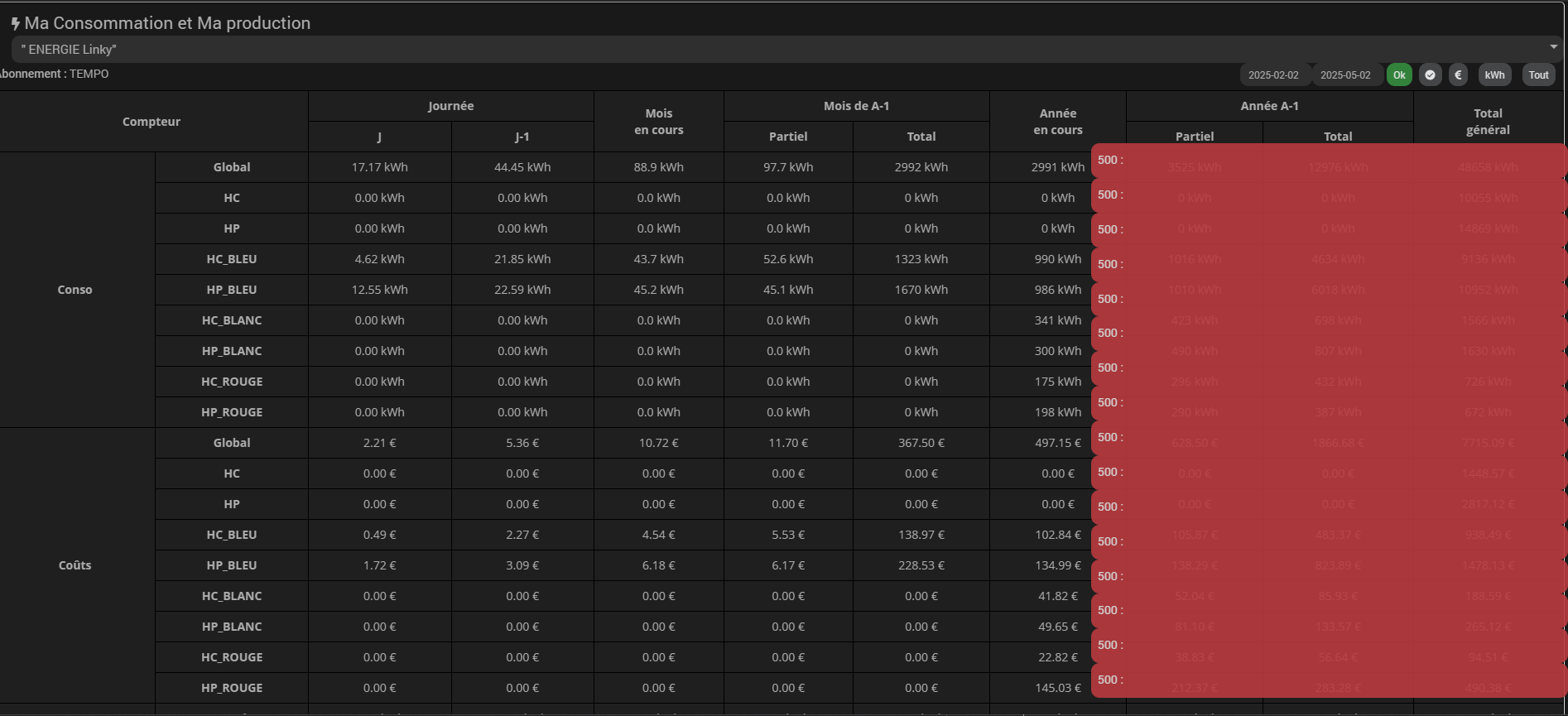

Depuis quelques temps, je dirai plusieurs mois (2 à 3) j’ai des messages d’erreurs 500 en masse lorsque je souhaite accéder au tableau de production et consommation.
Voici la capture
Tout fonctionne correctement à part l’affichage qui est ainsi. Je ne sais pas pourquoi, je n’ai pas de log d’erreur dans jeedom pour cela. Le daemon est bien démarré, j’ai bien toutes les commandes qui me sont utiles qui fonctionnent.
Autre bizarrerie, les logs du daemon téléinfo qui tourne en boucle et n’affiche rien au bout de 3 minutes.
J’étais en béta et toujours mis à jour en beta. Je viens de passer en stable et le problème est identique.

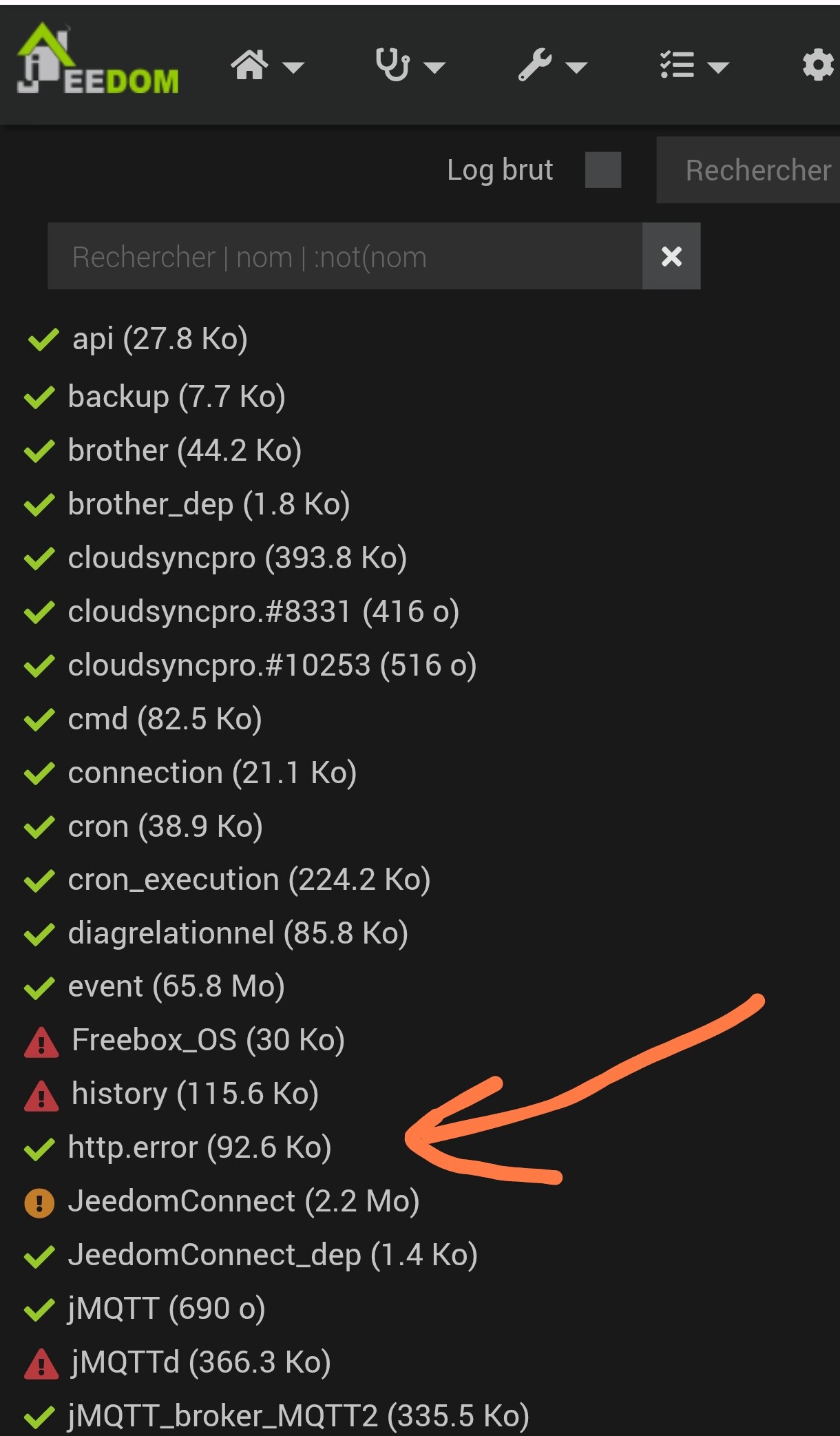

tu vois les détails d’une erreur 500 dans les logs de http.error

Voici le « http error » via le navigateur en network
ou puis-je trouver ce que tu me demandes ?
Sinon, actuellement je suis sur la dernière stable. Dois-je remettre en béta ?
Quand tu vas dans le menu des logs de jeedom tu as à gauche la liste de tous les fichiers de logs présents et dans cette liste tu vas trouver celui que je te demande
Merci pour l’information.
Voici les logs.
