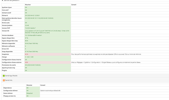

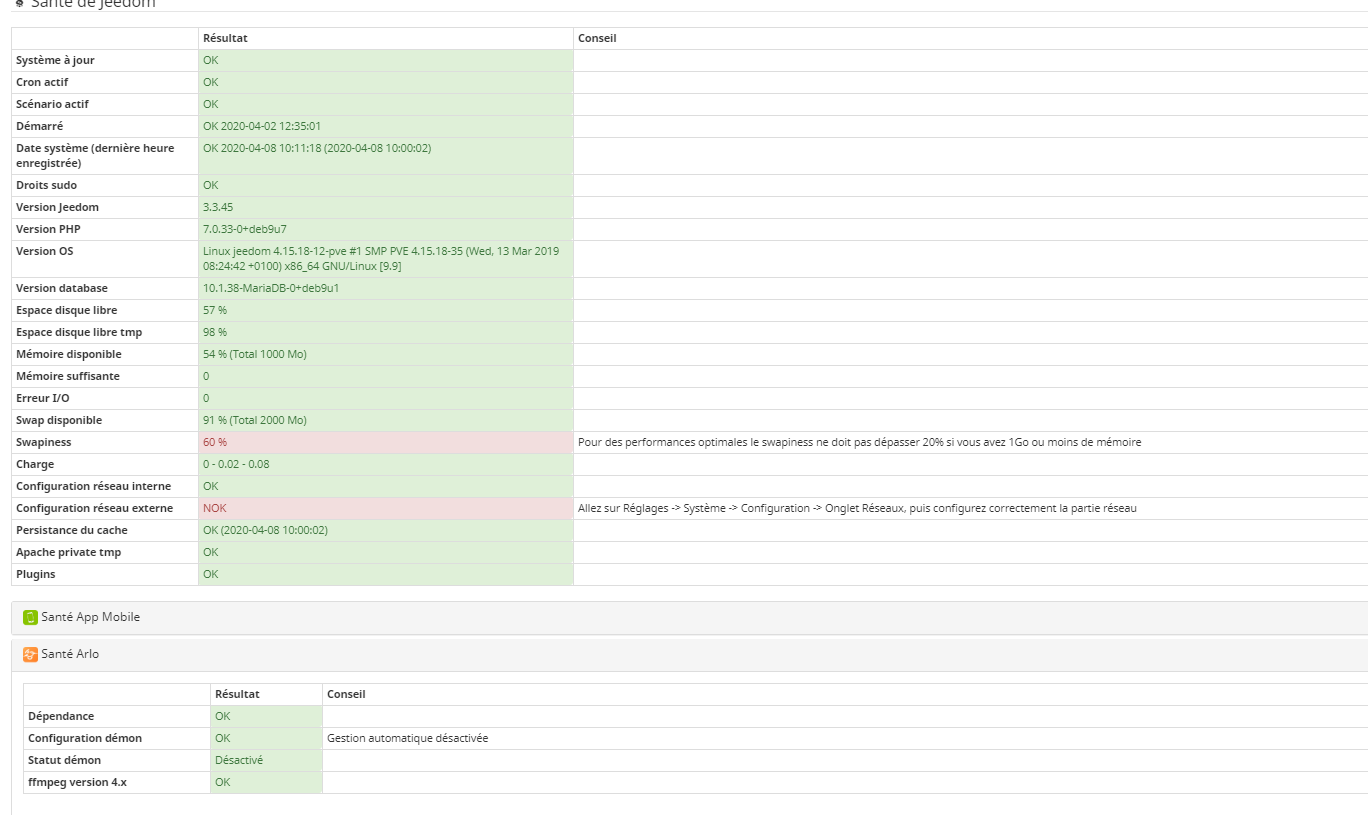

Peux-tu me montrer la page santé de jeedom?
peux-tu executer cette commande en ssh et me donner le résultat?
python --version
Hello.
Je n’ai rien modifié récemment, par contre je fais la mise à jour tous les jours de tous les plugins.
Voici la page santé:
Et le resultat de python --version
Python 2.7.13
Xavier

Dans le log on voit hhtps au lieu de https , tu as modifié le log ou tu as été dans le code du plugin modifier quelque chose?
Et sur ton dernier screen on voit que le démon est OK, donc ca tourne maintenant ou tu as toujours le problème?
Oui j’ai changé https pour hhtps sinon je ne pouvais pas poster sur le forum (comme l’api key).
Le démon ne marche toujours pas, je viens de redémarrer la VM pour augmenter la Ram.
