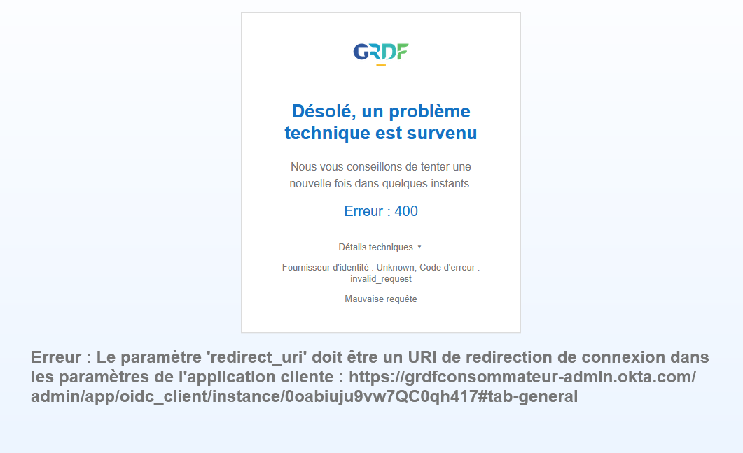

Je viens d’installer le plugin GRDF, l’installation est OK, quand le clic sur l’image pour autoriser l’accès au compte GRDF, je tombe sur une page qui me demande de renseigner mes identifiants/MDP du Market, ce que je fait. Une fois validé, je tombe sur une page erreur 400.
J’ai essayé avec un autre navigateur, idem.
J’ai activé le mode debug du plugin, mais les log restent vide.

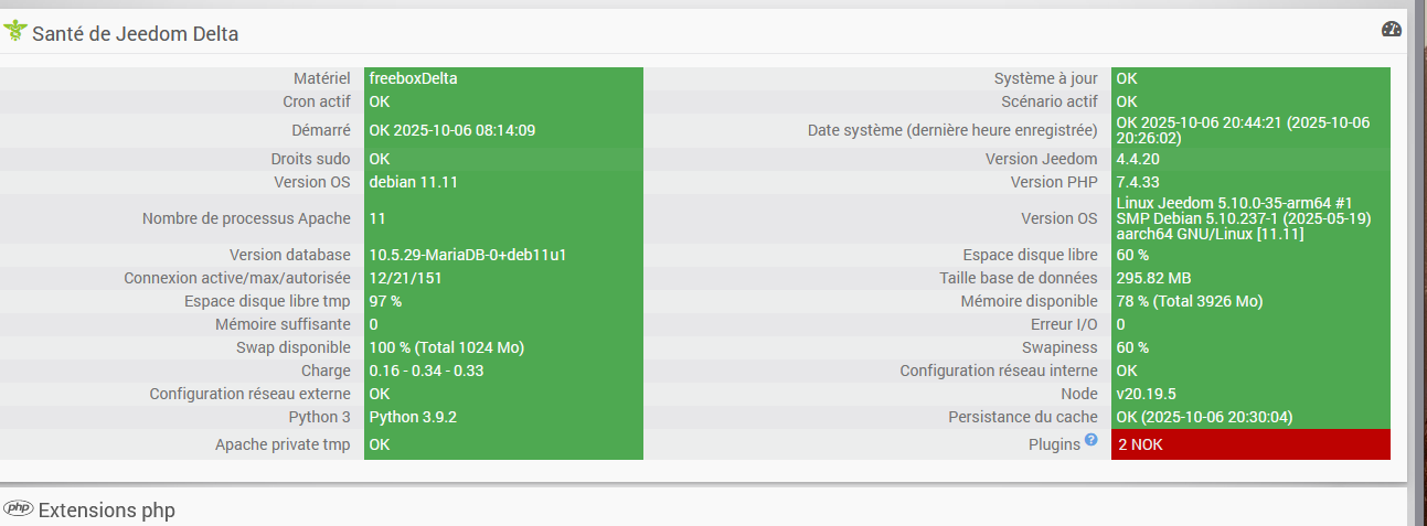

La page santé jeedom pourrait être utile.
Tu as raison, ça peut être utile.
Je crois, sans vouloir dire de bêtise, que le plugin n’est plus adapté aux nouvelles API de GRDF.
L’équipe Jeedom attendait qu’elles se stabilisent pour mettre à jour le plugin.
