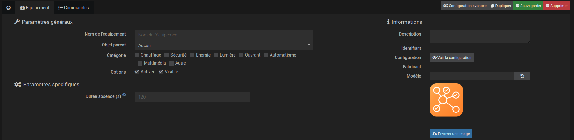

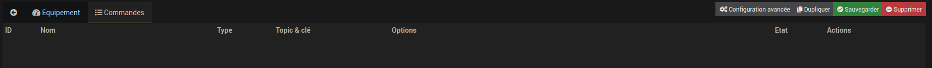

D’autre part, je ne sais pas si c’est lié mais j’ai cet équipement (un LYWSDCGQ) qui est vide lorsque je l’ouvre :
Et il n’a plus de commande :

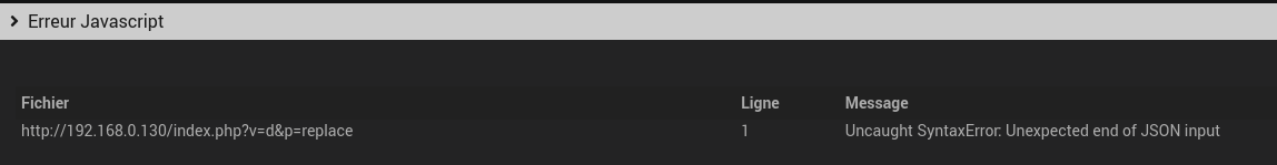

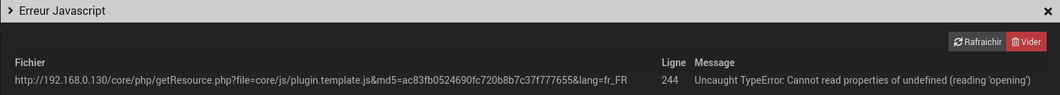

Et j’ai cette erreur Javascript :

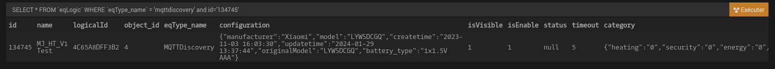

Pourtant, quand je regarde en base, l’équipement existe bien :

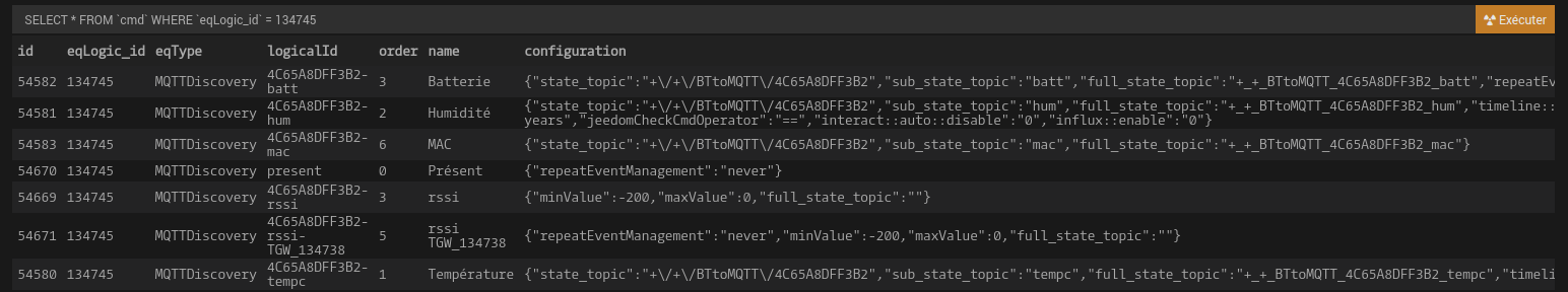

et ses commandes aussi :

à mon avis il est vide pcq la page n’a pas sur charger les js du core (plugin.template.js) et du coup les données ne se chargent pas

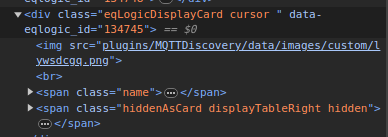

Sur la page du plugin, l’ID (134745) est bien présent :

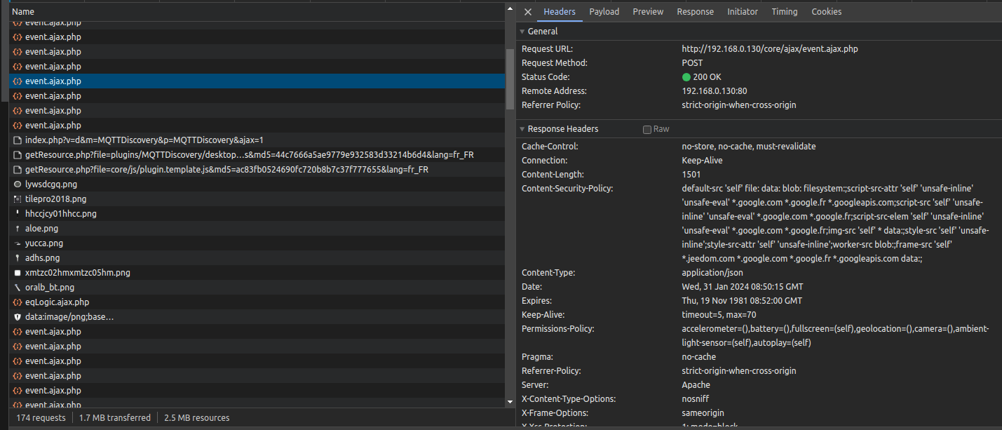

tu peux ouvrir la console dev (touche F12), onglet réseau et regarder les requêtes faites juste avant l’erreur?

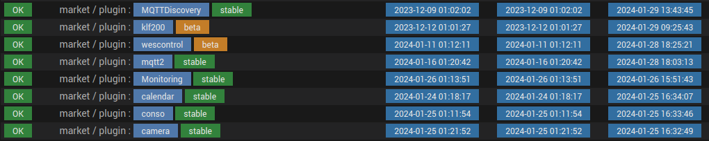

Rien de particulier si ce n’est des mises à jour de plugins :
