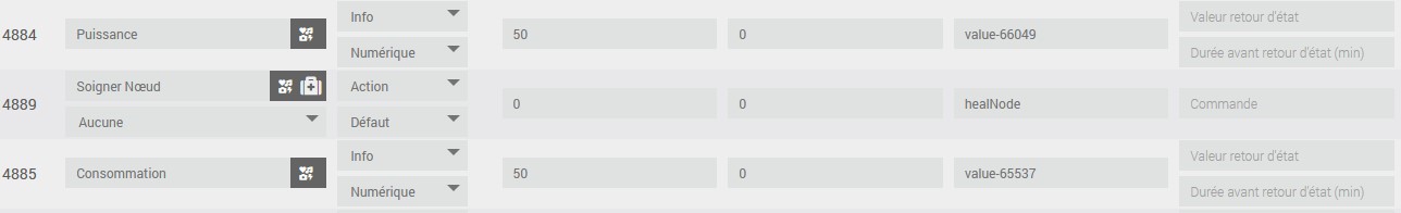

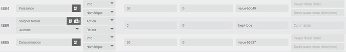

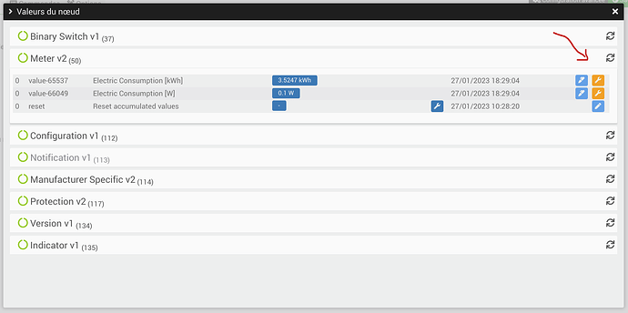

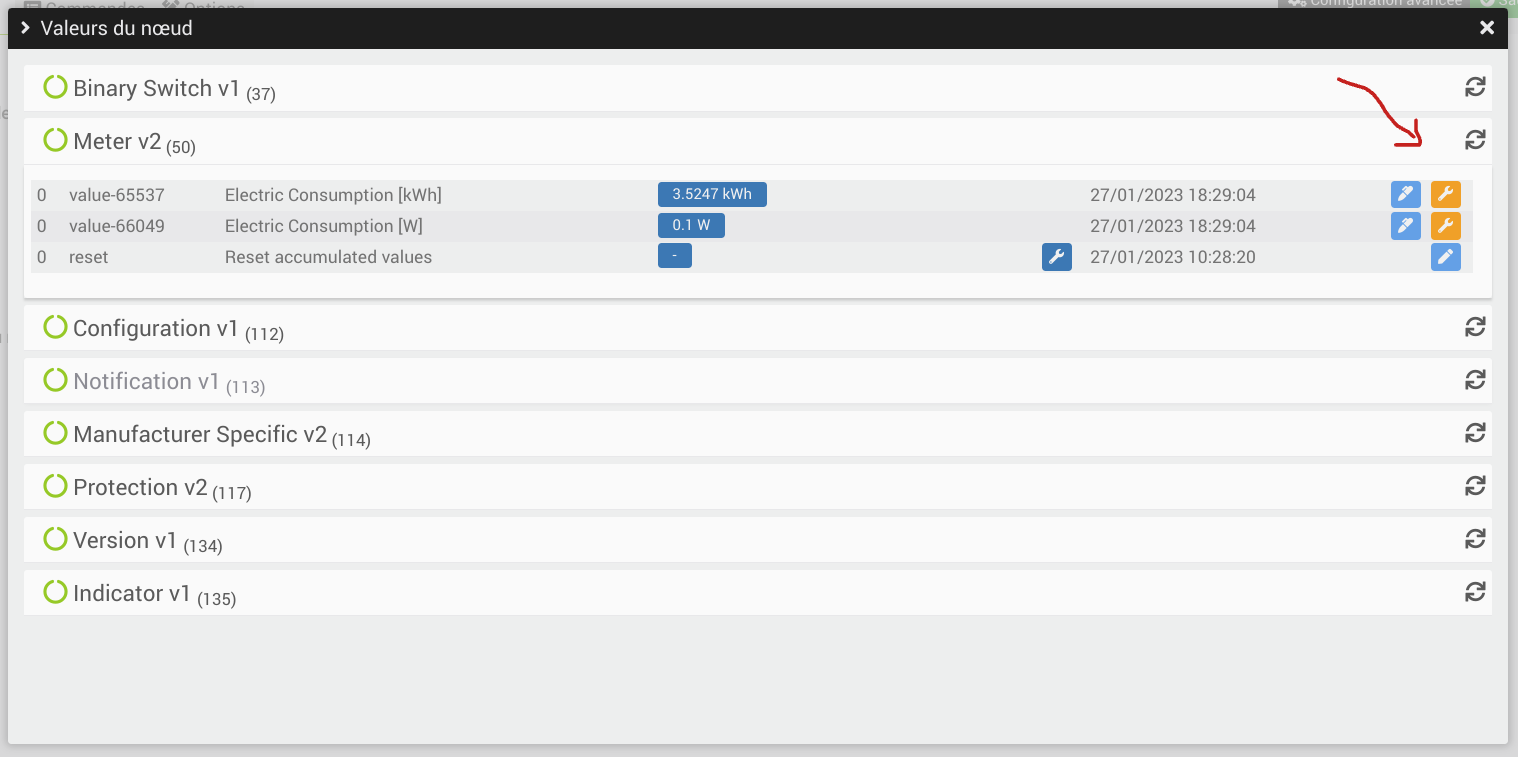

Je remarque une différence entre ozw et zwavejs. Je prend l’exemple d’un Qubino ZMNHAD (1relay).
La ou je pouvais faire une commande « refresh » sur une info en particulier avec ozw, avec zwavejs le refresh se fait sur plusieurs infos.
Ici pour puissance et conso, la classe et endpoint sont les mêmes : 50, 0.
Il n’est donc pas possible de viser une commande unique pour une commande refresh avec le nouveau Plugin ?
non refresh cc rafraichi une classe, donc toutes les commandes appartenant à la classe seront rafraichies.
Avec zwaveJs on peut rafraichir toutes les commandes du module, ou toutes celles d’une classe, mais pas une seule commande comme openzwave.
Ce serait sympa un petit crayon de création de commande à coté de l’icone refresh :slight_smile:
