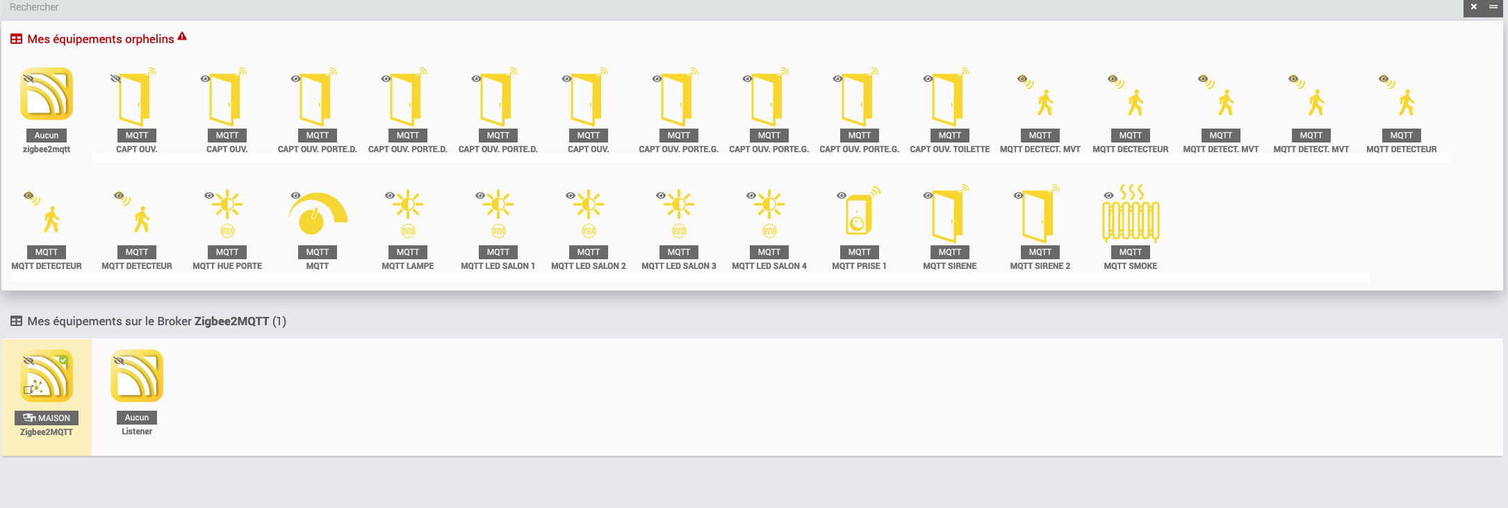

Suite à la mise à jour de ma version 4.0 vers Bulleyes et la version 4.4.5 de Jeedom, je rencontre un soucis sur le plugin jmqtt.
En effet, l’ensemble de mes équipements sont déclarés en tant qu’orphelins.

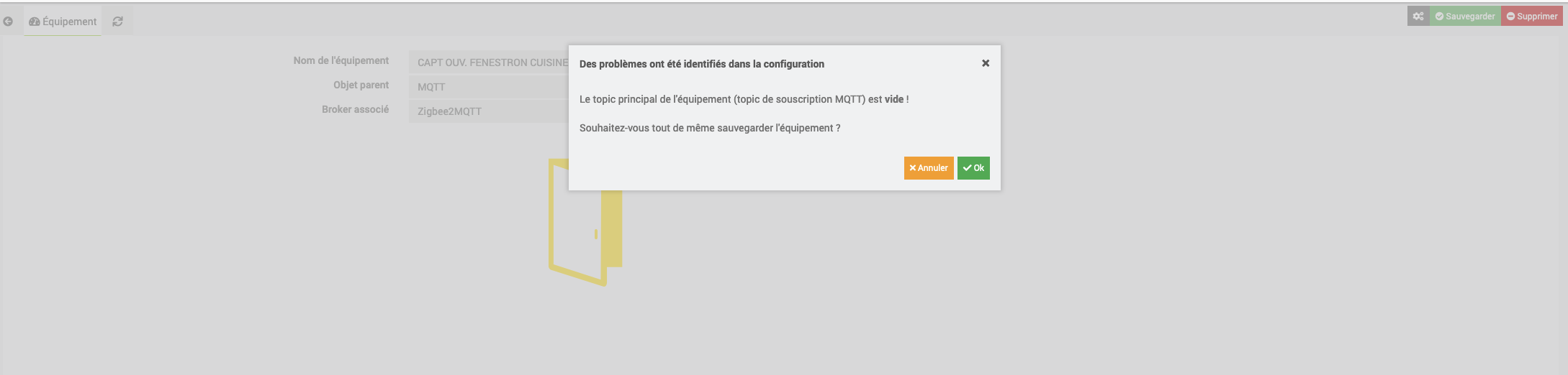

Lorsque j’essaye de faire une sauvegarde sur l’équipement, j’ai le message suivant :
Des problèmes ont été identifiés dans la configuration
Le topic principal de l'équipement (topic de souscription MQTT) est vide !
Souhaitez-vous tout de même sauvegarder l'équipement ?

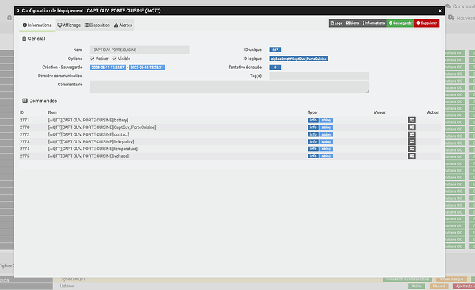

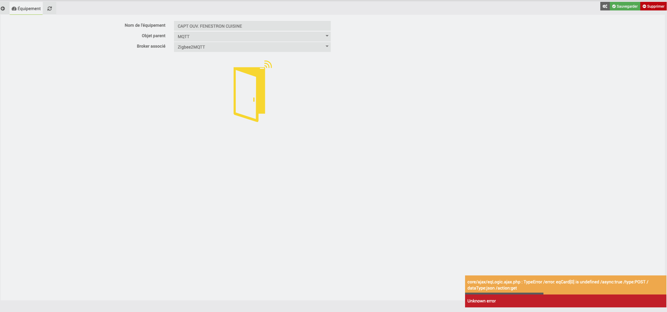

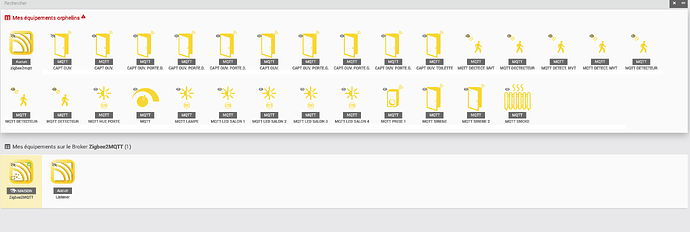

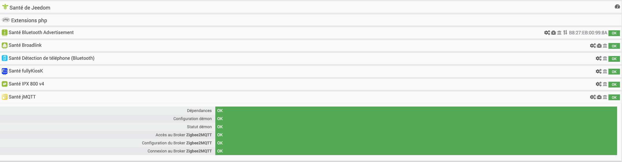

Voila la page santé :
Voila les captures coté plugin :
Voila ce que j’ai sur un équipement quand je rentre dedans
Et si j’essaye de faire une sauvegarde de l’équipement sans le toucher

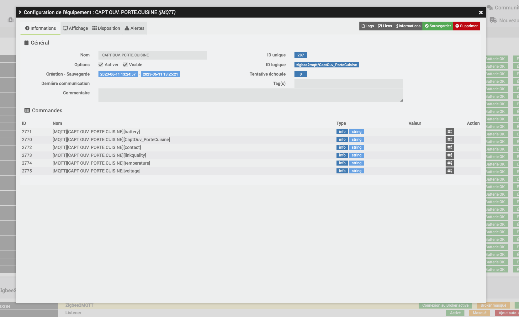

L’équipement est bien plein pourtant :
Voila n’hésites pas si tu as d’autres questions.

Hello @olico, @Yannbou,
Je pense qu’il y a effectivement un problème lors de la mise à jour depuis une vieille version.
Est ce que vous pouvez me créer un compte sur votre Jeedom (et m’envoyer les accès par message privé) afin que je regarde les logs en direct et règle le problème à distance ?
Sinon quand êtes vous dispo pour pour faire ça ensemble via discord ?

Hello @Yannbou,
Suite à ma session de diag de ce matin, j’ai pu identifier que les scripts de migration des configurations des équipements jMQTT n’est pas toujours appliqué depuis de vieilles versions de jMQTT.
Pour ton installation, j’ai du corriger « à la main » en appelant directement le script de migration.
La nouvelle version qui vient de sortir corrige le problème (Plugin jMQTT - Actualités - #8 par Bad).
@olico, je t’invite à tester la dernière version Stable pour voir si elle corrige bien ton problème (en partant de ta sauvegarde en 4.0 et jMQTT en version du 2020-02-18 01:42:45).
