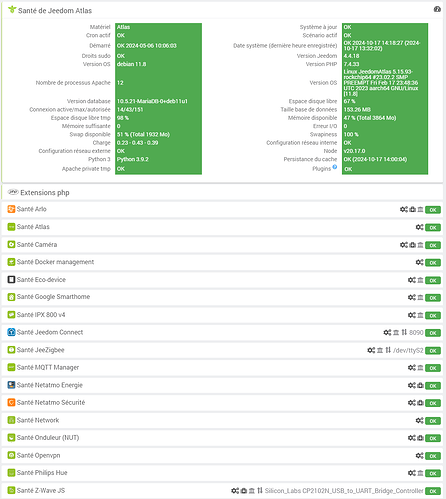

Alors le démon est « mort » mais pas vraiment mort en fait:
Ce n’est pas vraiment visible dans le plugin ou la page santé
Si je le rédémarre, ca repart pour quelques temps oui, mais je reviens dans cet état à un moment donné et je ne sais pas bien comment.

Il y a un problème, mais je ne suis pas capable de savoir lequel et de le remonter !
Le heartbeat avec redémarrage de démon semble inopérant en attendant, vu que le démon est identifié comme démarré, ce qui n’est pas vraiment le cas puisqu’il est crashé.
Le heartbeat ne tient pas compte du fait que le démon soit indiqué ok justement. Au contraire, il ne s’occupe pas des démons marqués comme nok.
Ce qu’il fait c’est redémarrer les démons qui sont pourtant indiqués ok si et seulement si aucun équipement du plugin concerné n’a été mis à jour depuis les x minutes configurées car justement ca serait un signe que le démon ne fait plus son boulot même s’il est supposé être ok.
Donc si le heartbeat ne fait rien c’est que certaines infos remontent encore.
Je vais creuser de mon côté voir si je trouve une piste.

Je devais juste te montrer le log qui doit je pense être affiché dans le cas qui avons me poser problème, mais j’ai bêtement tout réinitialisé hier en essayant d’isoler un autre problème.
Je te tiens au courant (en beta ou stable)
