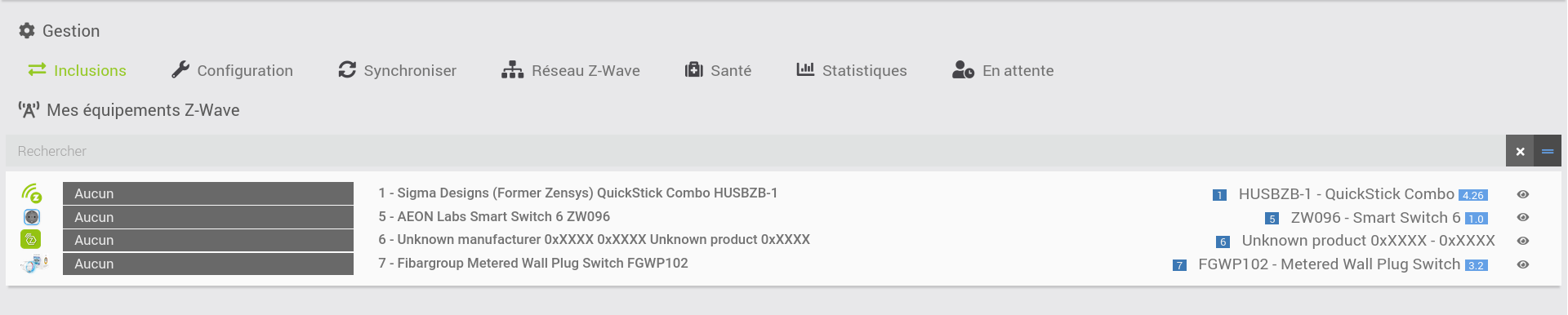

Tout s’est très bien passé si ce n’est que j’ai dû forcer la reconnaissance des 3 équipements via Noeud>Actions>Reinterview du noeud
L’AEON et une FIBARO ont alors immédiatement été reconnus mais rien à faire avec le second wallplug FIBARO qui reste systématiquement en « Unknown product ».
Ce wallplug FIBARO étant strictement identique au premier, je ne comprends pas cette différence de comportement.
J’ai tenté plusieurs redémarrages de la box et du daemon, soins des noeuds et synchronisations zwave : cela n’a rien changé.
