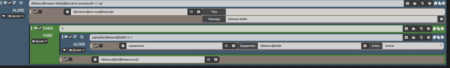

En attendant j’ai inclus une vérification pour voir si l’équipement est actif et si non je l’active avant de lancer le reboot

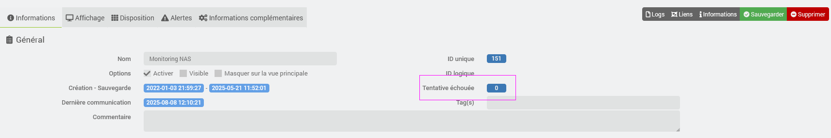

Il faudrait faire un enregistrement de l équipement
Le compteur tentative échouée s’incrémente ?
Est-il possible d’avoir les logs en débug car là je ne peux pas deviner

après au pire mon scénario fait bien le taf :
