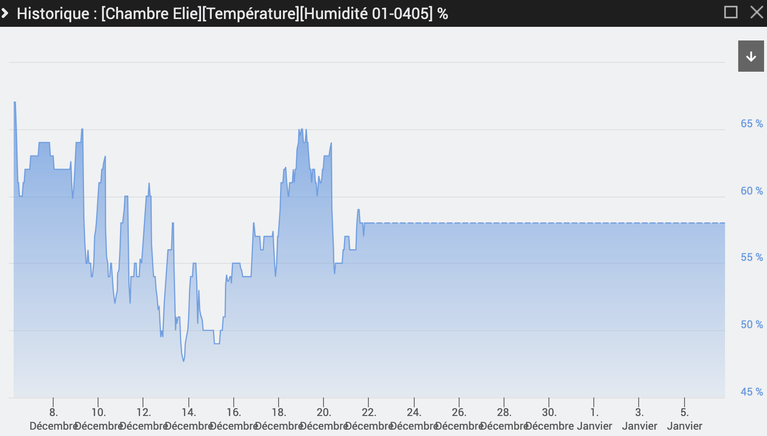

J’ai le capteur de T° et H° dans la chambre d’Elie qui est OK mais la dernière com est de 2024
J’ai exactement le même capteur dans la chambre de Hina situé à coté avec aucun souci.
Je ne vois pas trop ou regarder, les logs sont verbeux et je ne vois pas comment reconnaitre le capteur.

Merci je vais faire cela. C’est quand meme étonnant, pas de notif et cela plante.
Si c’était un équipement par ex pour alerter (alarm) c’est assez problématique
