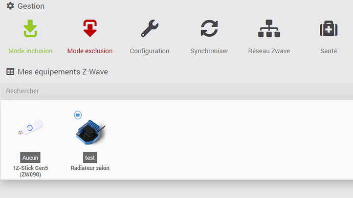

  • Un serveur perso debian avec jeedom installé en local et le plugin z-wave
  • Une clé USB Z-stick gen5 correctement reconnue
  • Un module qubino ZMNHJD1 installé dans mon boîtier mural derrière le radiateur
L’association s’est correctement déroulée et le module apparaît bien dans mes équipements par contre, lorsque je lance une commande celle-ci ne parvient pas jusqu’au radiateur.

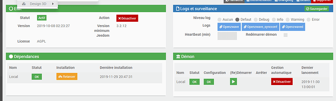

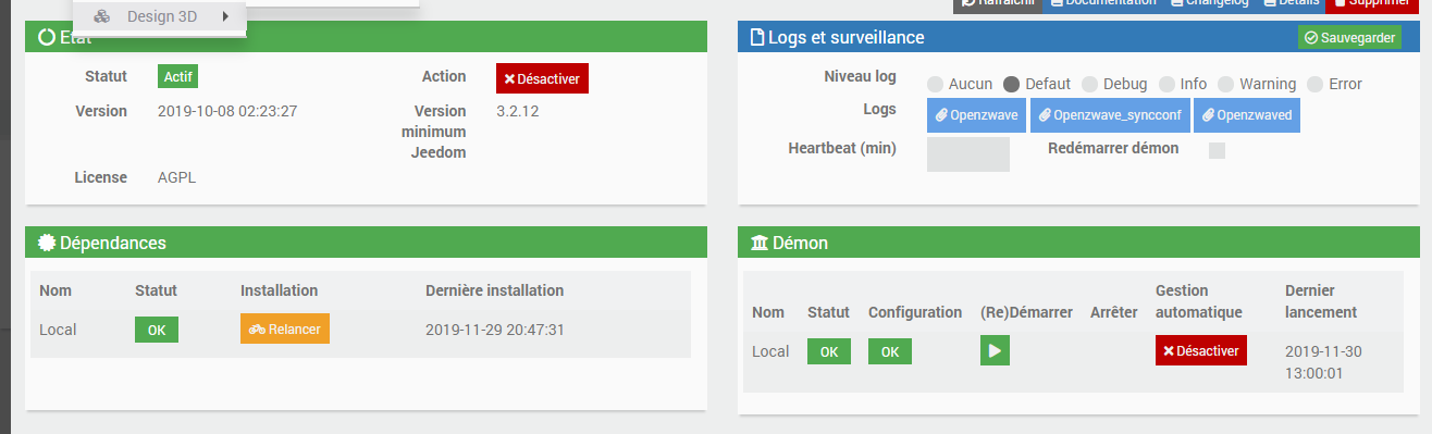

Quand je test une commande voici les logs :
[2019-11-30 13:25:37][INFO] : Exécution de la commande [test][Radiateur salon][Confort]
par contre il ne se passe rien sur le radiateur.

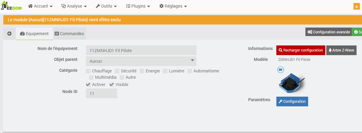

Voici une information en plus que je n’avais pas vu tout de suite.
J’ai voulu recommencer l’association et lorsque j’ai réutilisé le mode inclusion (mode sécurisé) :
J’ai eu ce message d’erreur

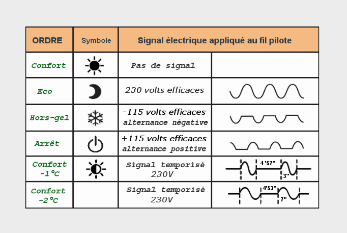

C’est de la commande fil pilote ?
Certains radiateur doivent être positionnés sur le mode fil pilote pour que ca fonctionne. C’est soit via le menu lcd du radiateur soit par une molette.
Tu définis tes temp de consigne éco, hors gel, confort … sur ton radiateur.
Exemple 18 en éco, 21 en confort …
Tu passe le radiateur en mode fil pilote.
Rien de plus. Le fil pilote existe depuis des dizaines d’années donc aucune raison que ca ne marche pas.

D’après sa notice, il fait le régler en mode Confort pour qu’il prenne les consignes de FP.

Tu as bien essayé avec le mode Eco du FP ?
