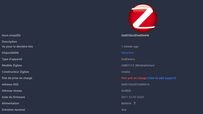

Voici les contacts de portes non reconnu sur Z2M
Contact de fenetre GEWISS
issues :
ouvert 09:28PM - 25 Jan 24 UTC
fermé 04:29PM - 18 Feb 24 UTC
new device support
### Link
https://www.gewiss.com/fr/fr/products/product.1000000.1008169.GWA1513
### Database entry
Debug 2024-01-25 22:26:29Received Zigbee message from '0x0015bc001e004416', type 'readResponse', cluster 'genBasic', data '{"dateCode":"2017-12-07 03:07"}' from endpoint 35 with groupID 0 Info 2024-01-25 22:26:29MQTT publish: topic 'zigbee2mqtt/0x0015bc001e004416', payload '{"device":{"dateCode":"2017-12-07 03:07","friendlyName":"0x0015bc001e004416","ieeeAddr":"0x0015bc001e004416","manufacturerID":6548,"manufacturerName":"Gewiss","networkAddress":11016,"powerSource":"Battery","type":"EndDevice","zclVersion":1},"last_seen":"2024-01-25T21:26:29.626Z","linkquality":116}' Debug 2024-01-25 22:26:29Received Zigbee message from '0x0015bc001e004416', type 'readResponse', cluster 'genBasic', data '{}' from endpoint 35 with groupID 0 Info 2024-01-25 22:26:29MQTT publish: topic 'zigbee2mqtt/0x0015bc001e004416', payload '{"device":{"dateCode":"2017-12-07

En faite ce contact de porte est fabriqué par DEVELCO.
c’est celui la badgé sous GEWISS
j’ai cherché pour gruger en lui changer son nom mais je n’ai pas trouvé.
voila voila

C’est en dev donc à tester en passant sur cette version dans quelques heures.
Oula c’est ma prod
j’ai peur de faire une betise. je vais brancher ma deuxieme clé de reserve conbee sur mon jeedom de test
ca commence mal
root@jeedom:~# systemctl stop zigbee2mqtt
Failed to stop zigbee2mqtt.service: Unit zigbee2mqtt.service not loaded.
comme je ne maitreise pas et que zigbeelinker fais le passage en branch Dev auto, j’ai installer lze plugin sur mon jeedom de teste.
A cette heure, toujours pas reconnu.
je retesterais ce soir
dans la branche dev tout fonctionne.
j’attends donc qu’il passe en stable
merci a tous
