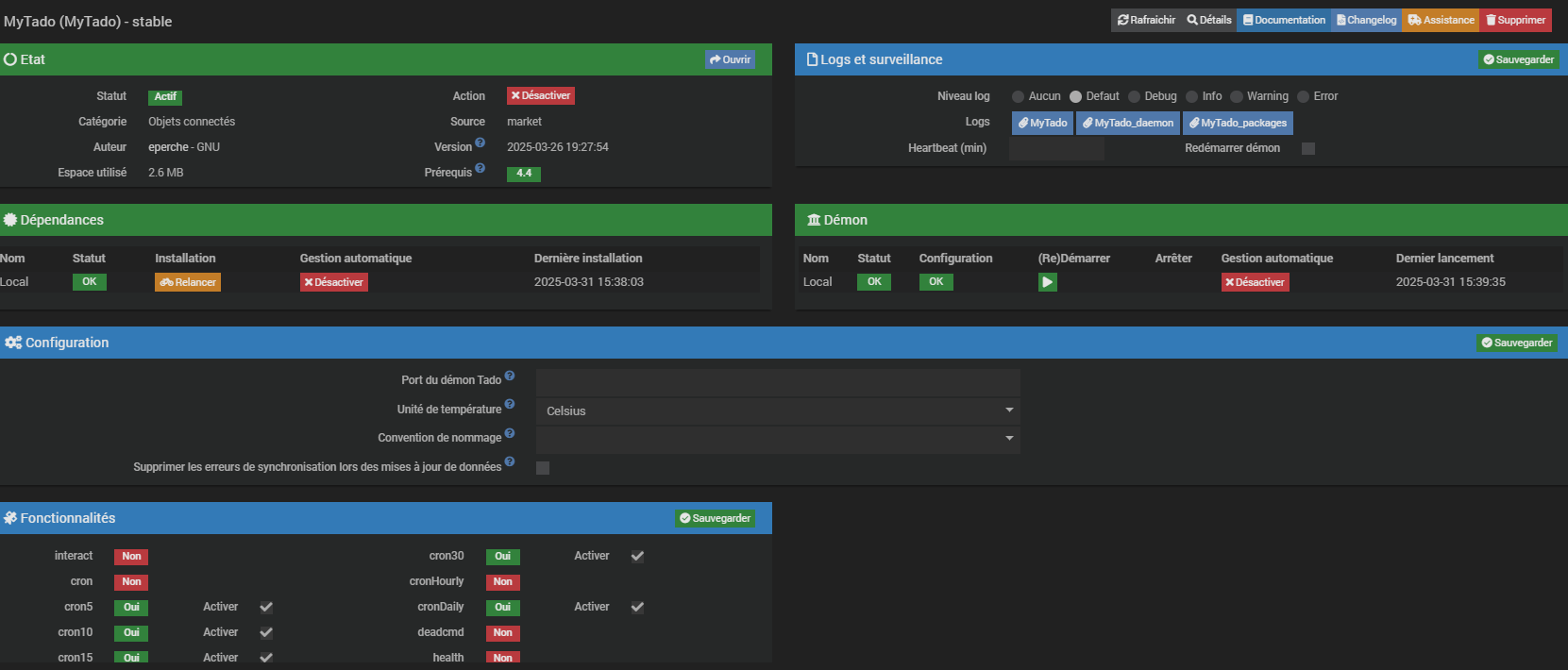

Je viens d’acheter le plugin myTado.

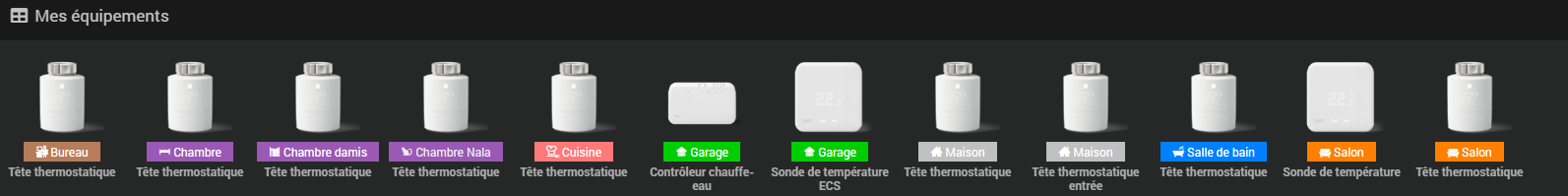

Configuré en suivant la documentation, j’arrive à récupérer mes équipements :
Mais il semblerait que la synchronisation soit partielle, car je ne récupère aucune commande dans l’objet « Maison » (la liste de l’onglet « Commandes » est vide), et de fait je ne peux pas afficher l’objet « Maison » sur un dashboard ou design, car aucune commande n’est dispo. Or d’après la doc, il semblerait que cet objet soit capable d’afficher pas mal de chose.

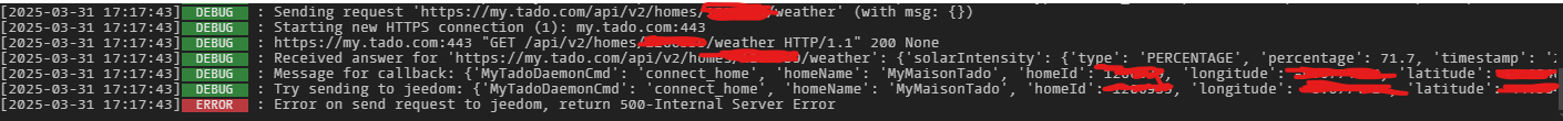

Et enfin, j’ai aussi des erreurs 500 dans les logs du plugin :
0000|[2025-03-31 17:00:11] ERROR  : Error on send request to jeedom, return 500-Internal Server Error
0001|[2025-03-31 17:00:11] ERROR  : Error on send request to jeedom, return 500-Internal Server Error
0002|[2025-03-31 17:00:11] ERROR  : Error on send request to jeedom, return 500-Internal Server Error
0003|[2025-03-31 17:00:11] ERROR  : Error on send request to jeedom, return 500-Internal Server Error

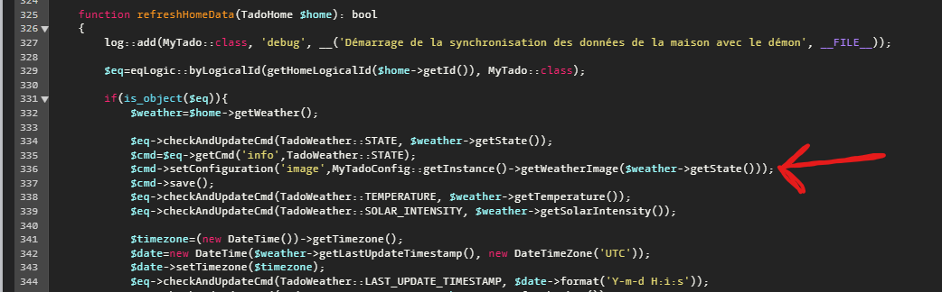

Visiblement, ça plante sur cette ligne :
PHP Fatal error: Uncaught Error: Call to a member function setConfiguration() on bool in /var/www/html/plugins/MyTado/core/php/jeeMyTado.php:336\nStack trace:\n#0 /var/www/html/plugins/MyTado/core/php/jeeMyTado.php(260): refreshHomeData()\n#1 /var/www/html/plugins/MyTado/core/php/jeeMyTado.php(108): refreshHome()\n#2 {main}\n thrown in /var/www/html/plugins/MyTado/core/php/jeeMyTado.php on line 336
