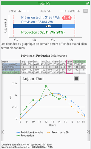

Je viens faire mon compte rendu après 1 journée complète après avoir appliqué la commande sur l’équipement globale.
Voici le résultat :
Bon, bon. sur le coup, je me suis dit qu’il y a surement du boulot à jouer avec les pourcentages sur les 3 pans afin d’avoir quelque chose de plus proche de la réalité.
Et après j’ai réalisé qu’il y a des valeurs de production négative. Comment est-ce possible ???

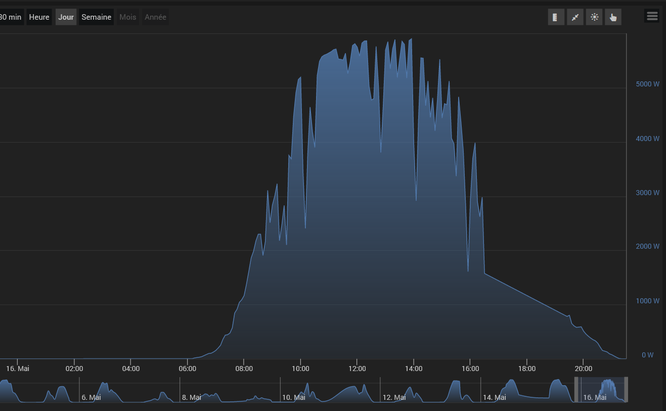

Sachant que la même commande dans l’historique (pour aujourd’hui), me retourne :
La courbe que tu as posté c’est la commande que tu as mise dans l’équipement global ?
Alors c’est pour ça, il faut un index en Wh ou kWh donc qui évolue sans arrêt (de zéro à l’infini).
Là c’est une courbe de puissance en W ce n’est pas la bonne commande, il faut un cumul.
