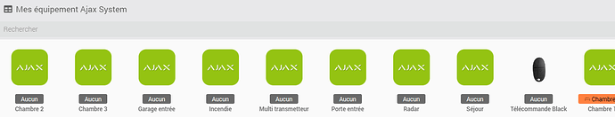

Merci ca devrait etre bon dans la beta de demain, par contre faudra tester juste une synchronisation et si les commandes sont pas la supprimer les équipements deja crée et relancer une synchro.
il m’en proposait une beta ce soir pour le plugin ajax …

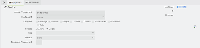

Je viens de la faire, tout supprimé les équipements du transmitter et lui aussi mais ça ne remonte toujours pas
je l’ai fait trop tôt ?
Édit : bon j’ai du bien prendre la der mais pas concluant.
Dommage, à mon avis, c’est pas loin…
du coup, @Loic , une idée ?
c’est dommage qu’on ne puisse pas y ajouter manuellement des commandes (peut être d’ailleurs qu’il vaut mieux pour la stabilité ).
Mais j’ai bien comme la première fois les équipements qui se créé mais manque l’état.

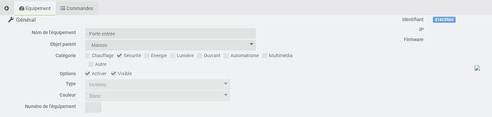

MERCI @Loic
Je m’incline devant ce développement.
Pour info, il ne me proposait pas ta dernière mise à jour (j’ai été trop impatient en installant celle que jeedom me proposait). Là, ça fonctionne mais il faut qu’il ait les informations donc a chaque événement sur les équipements du transmitteur. Pour les fenêtres et portes, pas de problème, je les ouvre et ferme une 1er fois mais pour le détecteur d’incendie … (honnêtement, pas grave du tout).
