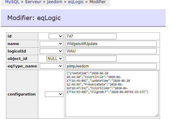

Je viens de m’apercevoir que j’ai un item particulier dans la modale de sélection, c’est maintenant le premier de la liste chez moi après nettoyage
En fouillant dans la base, on dirait la liste des widgets déployés via le plugin
Il ne serait pas mieux dans la table config, là où les plugins collent habituellement leurs propres infos ?
Salut @naboleo,
Effectivement tu as raison, j’avais collé ça là dès le début ça ne m’a même pas traversé l’esprit qu’il fallait le déplacer.
Ce sera fait dans la prochaine mise à jour
Salut @naboleo,
Je viens de pousser une mise à jour du plugin en beta/stable qui repasse ces éléments en base Config et supprime l’eqLogic inutile.
Encore merci pour la remontée
