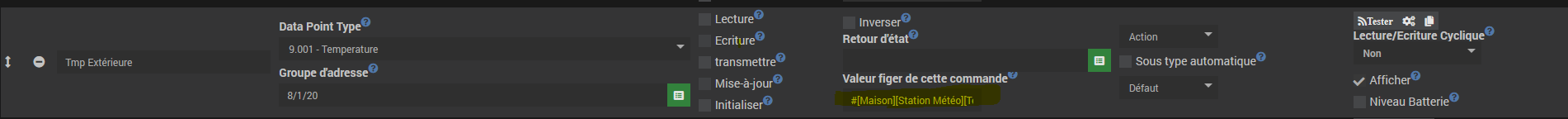

Hum… il semblerait qu’en bidouillant j’ai réglé mon problème.
J’ai passé la valeur via le « valeur figer de cette commande » et ça semble marcher…

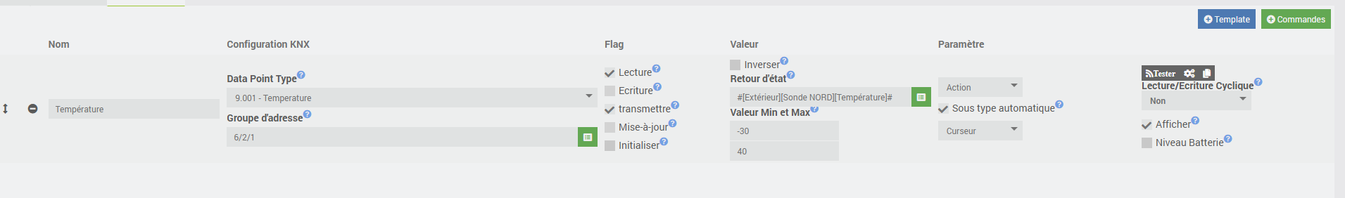

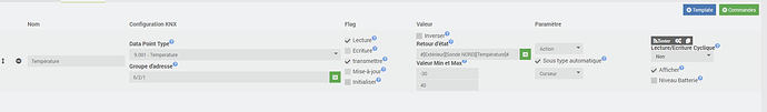

Voici comment configurer ta commande :
Bien cocher les Flags
