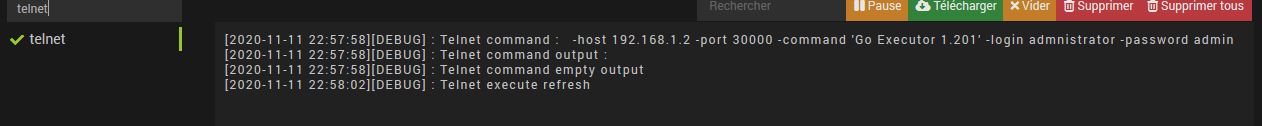

Le log telnet montre la même chose qu’avant à part la commande qui devient juste « Go » et dans le log http.error, rien ne se passe.

Ahah, il y a un « problème » de mise à jour. D’après tes logs, je vois que ce n’est pas vraiment la dernière version qui a été téléchargé. J’ai du faire une erreur quelques part sur le market, je regarde ça. On garde espoir

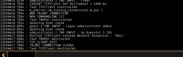

Comme on voit il n’a pas gardé « executor 1.201 » mais seulement le « go » .
Et sur le log de la GrandMA pas de grand changement dans le texte, mais par contre il réagit directement avec tout le texte de la commande : « Go executor 1.201 » et plus seulement avec le " Go " comme auparavant.

Pour le délai, c’est réglé, j’ai supprimé ce champ dans la nouvelle version mais j’avais zappé la partie contrôle du champ
Je viens de pousser une nouvelle version, peux-tu STP recréer ton équipement dans ton prochain test. J’ai essayé de mon côté une commande « Go Executor 1.201 » et j’ai bien tout la commande qui part, la ou toi on ne voit que le Go.
