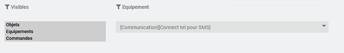

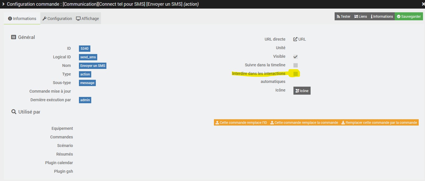

Car je pense que ma config est ok : les interractions sont autorisées :

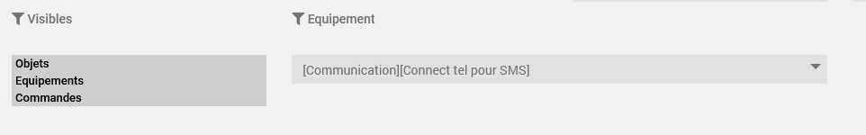

et j’ai juste modifier l’interraction qui fonctionnait avec la commande connect :
le sms est bien receptionné sur le tel
Si vous voyez un truc que j’ai manqué ?
Tout me semble ok pourtant
merci
