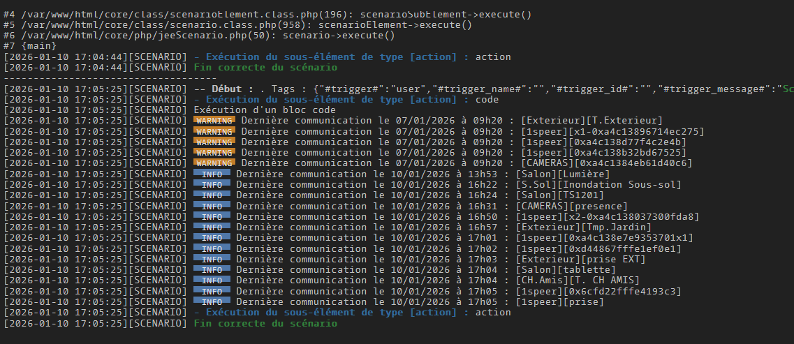

$commande='#[Telephonie][mail][Emailme]#';
$cmd = cmd::byString($commande);
//$options=array('title'=>'Mon titre', 'message'=> 'Mon message');
$cmd->execCmd($messageLevel, $cache=0);
Le code fonctionnel pour ceux que cela peut intéresser, il n’est peut être pas le mieux optimisé mais fonctionnel
bonne journée

    $scenario->setLog("[Debug] " . $eqLogic->getHumanName() . " : " . $dateFR);
