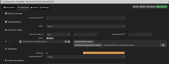

J’ai configurer la commande « motion alarm » de ma camera foscam pour qu’elle envoie une notification avec une image comme ceci :
ça fonctionne impeccable, trop même . le soucis c’est qu’elle m’envoie une image a chaque détection .
Donc j’aimerais si c’est possible qu’elle m’envoie qu’une seule image a la première détection.

Ah oui je comprend. la camera envoie une image toute les 5 secondes si détection et apres donne l’ordre a jeedom connect d’envoyer une notif .effectivement je ne suis pas sur le bon tag. il faut surement que je crée un scenario.
