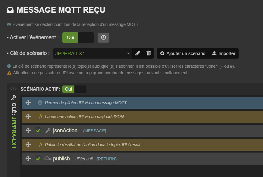

Je souhaite envoyer des commandes MQTT à un smartphone où JPI de @dJuL est installé.

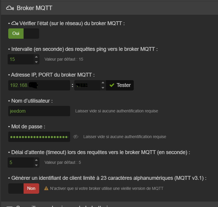

J’ai configuré le Broker MQTT sur JPI et le test de connexion est OK.

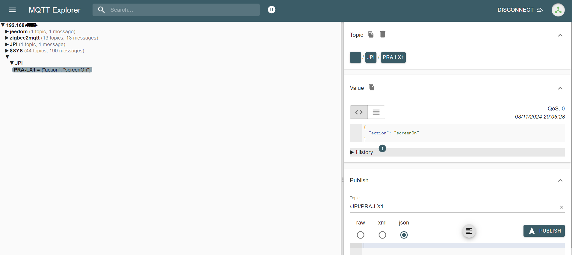

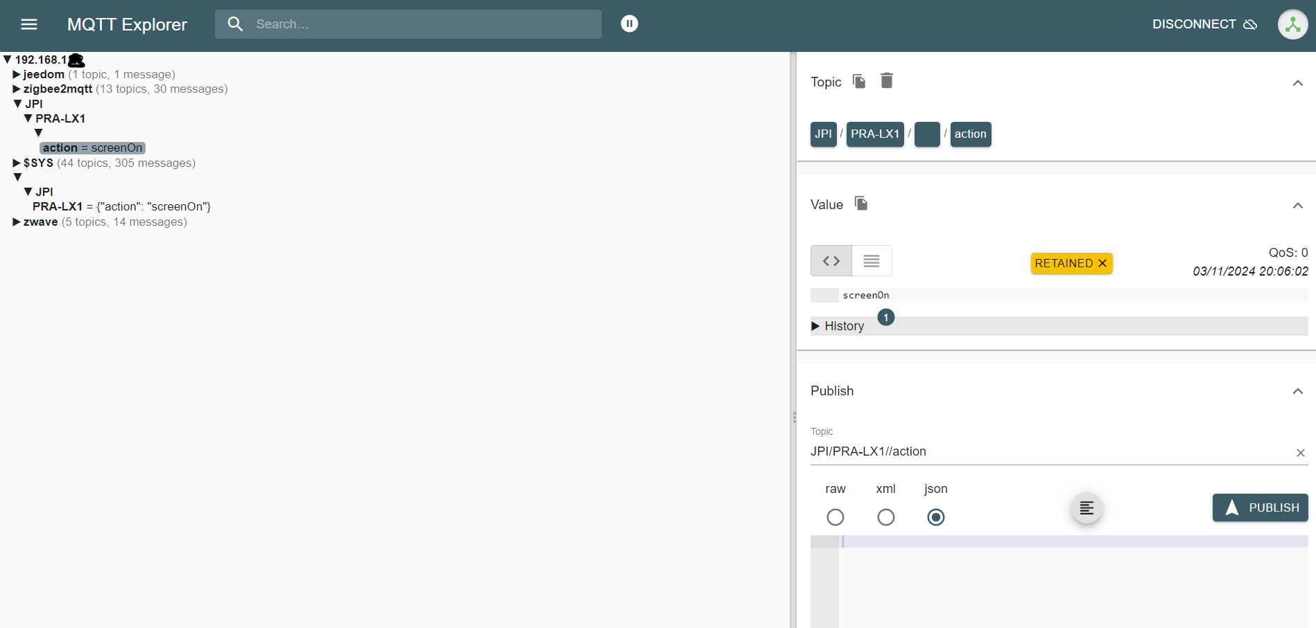

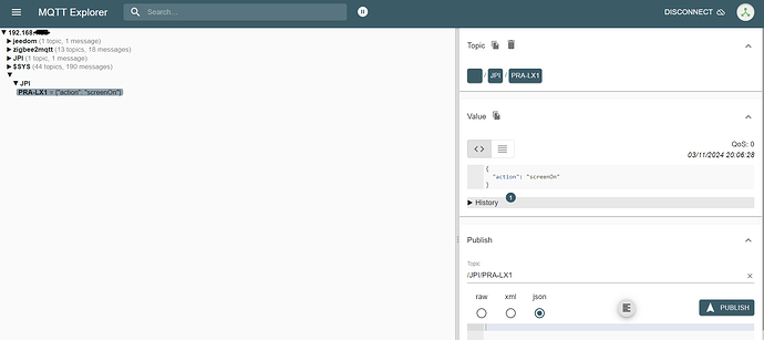

J’ai testé cela, mais pas mieux
tu vois quelque chose dans MQTT Explorer?
OUARZA
Novembre 3, 2024, 7:03
4
Hello @Jeandhom ,
Je le trouve où ? C’est un plugin ?
A installer sur ta machine.
OUARZA
Novembre 3, 2024, 7:07
6
Merci.
J’ai bien quelque chose, mais je ne sais pas l’interpréter.

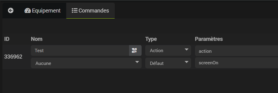

Bon, j’avais bien lu la doc mais ça n’a pas suffit

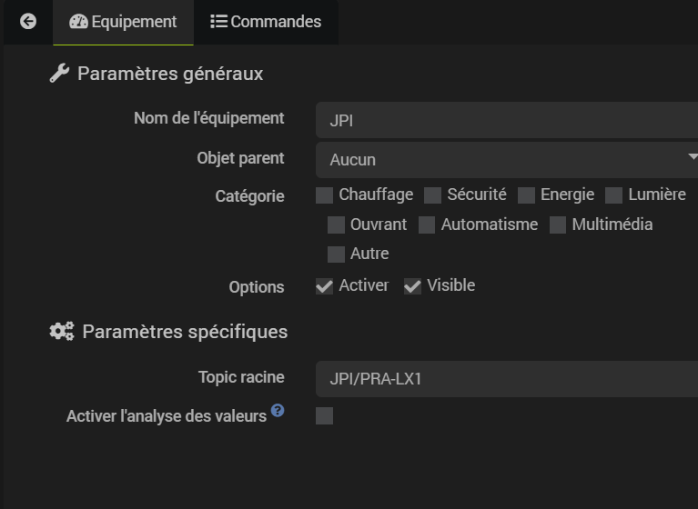

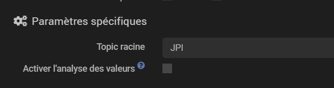

Merci pour ton coup de pouce, voilà ce qui marche :

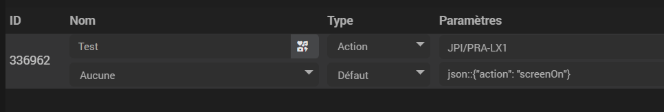

Dans mqtt manager sur l’équipement le topic que tu mets ici est faux
c’est juste JPI

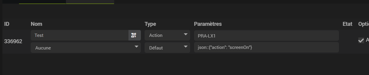

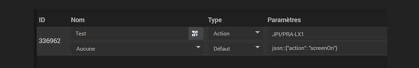

Pour la commande tu mets
or la c’est juste /PRA-LX1
en dessous
[{"action":"screenOn"}]
enfin normalement.
OUARZA
Novembre 3, 2024, 7:28
10
Hello @lperenna ,
Effectivement tu as raison, c’est ce que j’ai fait et ça marche.
Par contre, je n’ai pas mis le / devant PRA-LX1.
J’ai aussi mis json::, sinon la commande n’est pas prise en compte.
