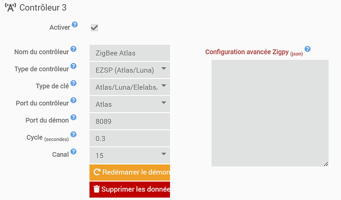

Depuis des mois, je rencontre plusieurs problèmes sur mon réseau Zigbee, peut-être liés ?
J’ai pas mal de choses (prises NOUS, serrures Danalock, détecteurs de fumée et CO, compteurs eau et Linky Zipulse). Tout cela fonctionne bien.
J’ai par ailleurs une quinzaine de modules Lexman (Leroy Merlin) ON/OFF pour commander des lumières ou avoir des contact de portes fermées/ouvertes, ça marche à un détail près, je dois souvent les réinitialiser depuis jeedom pour qu’il renvoient leur état. Ca refonctionne un peu, puis je dois recommencer. Je m’y suis malheureusement fait.

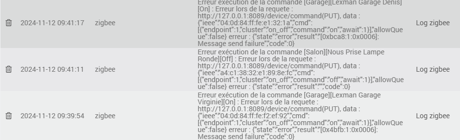

J’ai par ailleurs tout le temps plein de messages d’erreur de ce type:
Mais le plus handicapant concerne mes 3 modules Lexman « access control » (Lien) à contact impulsionnel pour portes de portail/garage. Deux problèmes:
  • Ces 3 modules se déclenchent au moins une fois par semaine tout seul, déclenchant systématiquement mon alarme et tout ce qui va avec
  • Lorsque je les commande, il reçoivent parfois une commande (cool), mais souvent 2, 3, voir 4 commandes. Ce qui ouvre 1 seconde, arrête la porte, la referme, l’arrête à nouveau…
Pensant que cela venait des modules Lexman access control, j’ai décidé de commander un module NODON multifonctions (Lien) que j’ai installé ce matin.
Si j’espère ne plus jamais avoir d’ouverture intempestive (je prie), lui aussi reçoit entre 1 et 4 commandes et donc, ne permet pas un fonctionnement correct de mes ouvrants.
Si quelqu’un a une idée pour m’aider à avancer.
Merci de m’avoir lu

Voici le log zigbeed_3 (j’ai retouché les adresses avec …:fin):

Voici un extrait du log zigbee:
[2024-11-14 05:28:20][ERROR] : Erreur exécution de la commande [Salon][Nous Prise Pyramide][Off] : Erreur lors de la requete : http://127.0.0.1:8089/device/command(PUT), data : {"ieee":"...:44","cmd":[{"endpoint":1,"cluster":"on_off","command":"off","await":1}],"allowQueue":false} erreur : {"state":"error","result":"[0x0c70:1:0x0006]: Message send failure","code":0}
[2024-11-14 05:33:03][ERROR] : Erreur exécution de la commande [Salon][Nous Prise Lampe Champignon][On] : Erreur lors de la requete : http://127.0.0.1:8089/device/command(PUT), data : {"ieee":"...:9b","cmd":[{"endpoint":1,"cluster":"on_off","command":"on","await":1}],"allowQueue":false} erreur : {"state":"error","result":"[0xba5d:1:0x0006]: Message send failure","code":0}
[2024-11-14 05:33:05][ERROR] : Erreur exécution de la commande [Salon][Nous Prise Lampadaire Ordi][On] : Erreur lors de la requete : http://127.0.0.1:8089/device/command(PUT), data : {"ieee":"...:38","cmd":[{"endpoint":1,"cluster":"on_off","command":"on","await":1}],"allowQueue":false} erreur : {"state":"error","result":"","code":0}
[2024-11-14 05:33:06][ERROR] : Erreur exécution de la commande [Salon][Nous Prise Tableau Led][On] : Erreur lors de la requete : http://127.0.0.1:8089/device/command(PUT), data : {"ieee":"...:50","cmd":[{"endpoint":1,"cluster":"on_off","command":"on","await":1}],"allowQueue":false} erreur : {"state":"error","result":"","code":0}
[2024-11-14 05:38:16][ERROR] : Erreur exécution de la commande [Salon][Nous Prise Pyramide][Off] : Erreur lors de la requete : http://127.0.0.1:8089/device/command(PUT), data : {"ieee":"...:44","cmd":[{"endpoint":1,"cluster":"on_off","command":"off","await":1}],"allowQueue":false} erreur : {"state":"error","result":"","code":0}
[2024-11-14 07:17:08][ERROR] : Erreur exécution de la commande [Salon][Nous Prise Lampadaire Ordi][On] : Erreur lors de la requete : http://127.0.0.1:8089/device/command(PUT), data : {"ieee":"...:38","cmd":[{"endpoint":1,"cluster":"on_off","command":"on","await":1}],"allowQueue":false} erreur : {"state":"error","result":"","code":0}
[2024-11-14 07:17:08][ERROR] : Erreur exécution de la commande [Salon][Nous Prise Pyramide][On] : Erreur lors de la requete : http://127.0.0.1:8089/device/command(PUT), data : {"ieee":"...:44","cmd":[{"endpoint":1,"cluster":"on_off","command":"on","await":1}],"allowQueue":false} erreur : {"state":"error","result":"[0x0c70:1:0x0006]: Message send failure","code":0}
[2024-11-14 07:22:13][ERROR] : Erreur exécution de la commande [Salon][Nous Prise Lampe Champignon][Off] : Erreur lors de la requete : http://127.0.0.1:8089/device/command(PUT), data : {"ieee":"...:9b","cmd":[{"endpoint":1,"cluster":"on_off","command":"off","await":1}],"allowQueue":false} erreur : {"state":"error","result":"","code":0}
[2024-11-14 07:34:00][ERROR] : Erreur exécution de la commande [Salon][Nous Prise Lampe Champignon][On] : Erreur lors de la requete : http://127.0.0.1:8089/device/command(PUT), data : {"ieee":"...:9b","cmd":[{"endpoint":1,"cluster":"on_off","command":"on","await":1}],"allowQueue":false} erreur : {"state":"error","result":"[0xba5d:1:0x0006]: Message send failure","code":0}
[2024-11-14 07:34:01][ERROR] : Erreur exécution de la commande [Salon][Nous Prise Lampadaire Ordi][On] : Erreur lors de la requete : http://127.0.0.1:8089/device/command(PUT), data : {"ieee":"...:38","cmd":[{"endpoint":1,"cluster":"on_off","command":"on","await":1}],"allowQueue":false} erreur : {"state":"error","result":"","code":0}
[2024-11-14 07:39:08][ERROR] : Erreur exécution de la commande [Salon][Nous Prise Pyramide][Off] : Erreur lors de la requete : http://127.0.0.1:8089/device/command(PUT), data : {"ieee":"...:44","cmd":[{"endpoint":1,"cluster":"on_off","command":"off","await":1}],"allowQueue":false} erreur : {"state":"error","result":"","code":0}
[2024-11-14 08:05:00][ERROR] : Erreur exécution de la commande [Salon][Nous Prise Tableau Led][Off] : Erreur lors de la requete : http://127.0.0.1:8089/device/command(PUT), data : {"ieee":"...:50","cmd":[{"endpoint":1,"cluster":"on_off","command":"off","await":1}],"allowQueue":false} erreur : {"state":"error","result":"","code":0}
[2024-11-14 08:17:10][ERROR] : Erreur exécution de la commande [Salon][Nous Prise Tableau Led][On] : Erreur lors de la requete : http://127.0.0.1:8089/device/command(PUT), data : {"ieee":"...:50","cmd":[{"endpoint":1,"cluster":"on_off","command":"on","await":1}],"allowQueue":false} erreur : {"state":"error","result":"[0xcd6e:1:0x0006]: Message send failure","code":0}
[2024-11-14 08:17:10][ERROR] : Erreur exécution de la commande [Salon][Nous Prise Pyramide][On] : Erreur lors de la requete : http://127.0.0.1:8089/device/command(PUT), data : {"ieee":"...:44","cmd":[{"endpoint":1,"cluster":"on_off","command":"on","await":1}],"allowQueue":false} erreur : {"state":"error","result":"[0x0c70:1:0x0006]: Message send failure","code":0}
[2024-11-14 08:17:10][ERROR] : Erreur exécution de la commande [Salon][Nous Prise Etoiles][On] : Erreur lors de la requete : http://127.0.0.1:8089/device/command(PUT), data : {"ieee":"...:0f","cmd":[{"endpoint":1,"cluster":"on_off","command":"on","await":1}],"allowQueue":false} erreur : {"state":"error","result":"[0xceb4:1:0x0006]: Message send failure","code":0}
[2024-11-14 08:17:11][ERROR] : Erreur exécution de la commande [Salon][Nous Prise Lampadaire Ordi][On] : Erreur lors de la requete : http://127.0.0.1:8089/device/command(PUT), data : {"ieee":"...:38","cmd":[{"endpoint":1,"cluster":"on_off","command":"on","await":1}],"allowQueue":false} erreur : {"state":"error","result":"[0xa2a9:1:0x0006]: Message send failure","code":0}
[2024-11-14 08:17:14][ERROR] : Erreur exécution de la commande [Salon][Nous Prise Lampe Champignon][On] : Erreur lors de la requete : http://127.0.0.1:8089/device/command(PUT), data : {"ieee":"...:9b","cmd":[{"endpoint":1,"cluster":"on_off","command":"on","await":1}],"allowQueue":false} erreur : {"state":"error","result":"","code":0}
[2024-11-14 08:24:54][ERROR] : Erreur exécution de la commande [Salon][Nous Prise Lampadaire Ordi][Off] : Erreur lors de la requete : http://127.0.0.1:8089/device/command(PUT), data : {"ieee":"...:38","cmd":[{"endpoint":1,"cluster":"on_off","command":"off","await":1}],"allowQueue":false} erreur : {"state":"error","result":"","code":0}
[2024-11-14 08:26:38][ERROR] : Erreur exécution de la commande [Salon][Nous Prise Lampadaire Ordi][On] : Erreur lors de la requete : http://127.0.0.1:8089/device/command(PUT), data : {"ieee":"...:38","cmd":[{"endpoint":1,"cluster":"on_off","command":"on","await":1}],"allowQueue":false} erreur : {"state":"error","result":"","code":0}
[2024-11-14 08:26:43][ERROR] : Erreur exécution de la commande [Salon][Nous Prise Lampe Champignon][On] : Erreur lors de la requete : http://127.0.0.1:8089/device/command(PUT), data : {"ieee":"...:9b","cmd":[{"endpoint":1,"cluster":"on_off","command":"on","await":1}],"allowQueue":false} erreur : {"state":"error","result":"","code":0}
[2024-11-14 08:37:17][ERROR] : Erreur exécution de la commande [Salon][Nous Prise Pyramide][On] : Erreur lors de la requete : http://127.0.0.1:8089/device/command(PUT), data : {"ieee":"...:44","cmd":[{"endpoint":1,"cluster":"on_off","command":"on","await":1}],"allowQueue":false} erreur : {"state":"error","result":"[0x0c70:1:0x0006]: Message send failure","code":0}
[2024-11-14 08:37:18][ERROR] : Erreur exécution de la commande [Salon][Nous Prise Lampadaire Ordi][On] : Erreur lors de la requete : http://127.0.0.1:8089/device/command(PUT), data : {"ieee":"...:38","cmd":[{"endpoint":1,"cluster":"on_off","command":"on","await":1}],"allowQueue":false} erreur : {"state":"error","result":"[0xa2a9:1:0x0006]: Message send failure","code":0}
[2024-11-14 08:37:19][ERROR] : Erreur exécution de la commande [Salon][Nous Prise Tableau Led][On] : Erreur lors de la requete : http://127.0.0.1:8089/device/command(PUT), data : {"ieee":"...:50","cmd":[{"endpoint":1,"cluster":"on_off","command":"on","await":1}],"allowQueue":false} erreur : {"state":"error","result":"[0xcd6e:1:0x0006]: Message send failure","code":0}
[2024-11-14 08:37:20][ERROR] : Erreur exécution de la commande [Salon][Nous Prise Etoiles][On] : Erreur lors de la requete : http://127.0.0.1:8089/device/command(PUT), data : {"ieee":"...:0f","cmd":[{"endpoint":1,"cluster":"on_off","command":"on","await":1}],"allowQueue":false} erreur : {"state":"error","result":"","code":0}
[2024-11-14 08:46:56][ERROR] : Erreur exécution de la commande [Salon][Nous Prise Etoiles][Off] : Erreur lors de la requete : http://127.0.0.1:8089/device/command(PUT), data : {"ieee":"...:0f","cmd":[{"endpoint":1,"cluster":"on_off","command":"off","await":1}],"allowQueue":false} erreur : {"state":"error","result":"[0xceb4:1:0x0006]: Message send failure","code":0}
[2024-11-14 08:46:56][ERROR] : Erreur exécution de la commande [Salon][Nous Prise Lampadaire Ordi][Off] : Erreur lors de la requete : http://127.0.0.1:8089/device/command(PUT), data : {"ieee":"...:38","cmd":[{"endpoint":1,"cluster":"on_off","command":"off","await":1}],"allowQueue":false} erreur : {"state":"error","result":"[0xa2a9:1:0x0006]: Message send failure","code":0}
[2024-11-14 08:46:57][ERROR] : Erreur exécution de la commande [Salon][Nous Prise Pyramide][Off] : Erreur lors de la requete : http://127.0.0.1:8089/device/command(PUT), data : {"ieee":"...:44","cmd":[{"endpoint":1,"cluster":"on_off","command":"off","await":1}],"allowQueue":false} erreur : {"state":"error","result":"[0x0c70:1:0x0006]: Message send failure","code":0}
[2024-11-14 08:47:01][ERROR] : Erreur exécution de la commande [Salon][Nous Prise Lampe Champignon][Off] : Erreur lors de la requete : http://127.0.0.1:8089/device/command(PUT), data : {"ieee":"...:9b","cmd":[{"endpoint":1,"cluster":"on_off","command":"off","await":1}],"allowQueue":false} erreur : {"state":"error","result":"","code":0}
[2024-11-14 08:47:07][ERROR] : Erreur exécution de la commande [Salon][Nous Prise Aquarium][On] : Erreur lors de la requete : http://127.0.0.1:8089/device/command(PUT), data : {"ieee":"...:92","cmd":[{"endpoint":1,"cluster":"on_off","command":"on","await":1}],"allowQueue":false} erreur : {"state":"error","result":"[0x0a00:1:0x0006]: Message send failure","code":0}
[2024-11-14 08:47:07][ERROR] : Erreur exécution de la commande [Salon][Nous Prise Tableau Led][On] : Erreur lors de la requete : http://127.0.0.1:8089/device/command(PUT), data : {"ieee":"...:50","cmd":[{"endpoint":1,"cluster":"on_off","command":"on","await":1}],"allowQueue":false} erreur : {"state":"error","result":"[0xcd6e:1:0x0006]: Message send failure","code":0}
[2024-11-14 08:47:25][ERROR] : Erreur exécution de la commande [Salon][Nous Prise Tableau Led][Off] : Erreur lors de la requete : http://127.0.0.1:8089/device/command(PUT), data : {"ieee":"...:50","cmd":[{"endpoint":1,"cluster":"on_off","command":"off","await":1}],"allowQueue":false} erreur : {"state":"error","result":"","code":0}
[2024-11-14 08:49:58][ERROR] : Erreur exécution de la commande [Salon][Nous Prise Tableau Led][On] : Erreur lors de la requete : http://127.0.0.1:8089/device/command(PUT), data : {"ieee":"...:50","cmd":[{"endpoint":1,"cluster":"on_off","command":"on","await":1}],"allowQueue":false} erreur : {"state":"error","result":"[0xcd6e:1:0x0006]: Message send failure","code":0}
[2024-11-14 08:50:16][ERROR] : Erreur exécution de la commande [Salon][Nous Prise Tableau Led][Off] : Erreur lors de la requete : http://127.0.0.1:8089/device/command(PUT), data : {"ieee":"...:50","cmd":[{"endpoint":1,"cluster":"on_off","command":"off","await":1}],"allowQueue":false} erreur : {"state":"error","result":"","code":0}
[2024-11-14 08:55:00][ERROR] : Erreur exécution de la commande [Salon][Nous Prise Etoiles][Off] : Erreur lors de la requete : http://127.0.0.1:8089/device/command(PUT), data : {"ieee":"...:0f","cmd":[{"endpoint":1,"cluster":"on_off","command":"off","await":1}],"allowQueue":false} erreur : {"state":"error","result":"[0xceb4:1:0x0006]: Message send failure","code":0}
[2024-11-14 08:55:02][ERROR] : Erreur exécution de la commande [Salon][Nous Prise Pyramide][Off] : Erreur lors de la requete : http://127.0.0.1:8089/device/command(PUT), data : {"ieee":"...:44","cmd":[{"endpoint":1,"cluster":"on_off","command":"off","await":1}],"allowQueue":false} erreur : {"state":"error","result":"","code":0}
[2024-11-14 08:55:03][ERROR] : Erreur exécution de la commande [Salon][Nous Prise Lampe Champignon][Off] : Erreur lors de la requete : http://127.0.0.1:8089/device/command(PUT), data : {"ieee":"...:9b","cmd":[{"endpoint":1,"cluster":"on_off","command":"off","await":1}],"allowQueue":false} erreur : {"state":"error","result":"","code":0}
[2024-11-14 08:59:35][ERROR] : Erreur exécution de la commande [Salon][Nous Prise Pyramide][On] : Erreur lors de la requete : http://127.0.0.1:8089/device/command(PUT), data : {"ieee":"...:44","cmd":[{"endpoint":1,"cluster":"on_off","command":"on","await":1}],"allowQueue":false} erreur : {"state":"error","result":"[0x0c70:1:0x0006]: Message send failure","code":0}
[2024-11-14 08:59:38][ERROR] : Erreur exécution de la commande [Salon][Nous Prise Tableau Led][On] : Erreur lors de la requete : http://127.0.0.1:8089/device/command(PUT), data : {"ieee":"...:50","cmd":[{"endpoint":1,"cluster":"on_off","command":"on","await":1}],"allowQueue":false} erreur : {"state":"error","result":"","code":0}
[2024-11-14 08:59:39][ERROR] : Erreur exécution de la commande [Salon][Nous Prise Lampe Champignon][On] : Erreur lors de la requete : http://127.0.0.1:8089/device/command(PUT), data : {"ieee":"...:9b","cmd":[{"endpoint":1,"cluster":"on_off","command":"on","await":1}],"allowQueue":false} erreur : {"state":"error","result":"","code":0}
[2024-11-14 08:59:39][ERROR] : Erreur exécution de la commande [Salon][Nous Prise Aquarium][On] : Erreur lors de la requete : http://127.0.0.1:8089/device/command(PUT), data : {"ieee":"...:92","cmd":[{"endpoint":1,"cluster":"on_off","command":"on","await":1}],"allowQueue":false} erreur : {"state":"error","result":"","code":0}
[2024-11-14 09:05:00][ERROR] : Erreur exécution de la commande [Salon][Nous Prise Lampe Champignon][Off] : Erreur lors de la requete : http://127.0.0.1:8089/device/command(PUT), data : {"ieee":"...:9b","cmd":[{"endpoint":1,"cluster":"on_off","command":"off","await":1}],"allowQueue":false} erreur : {"state":"error","result":"","code":0}
[2024-11-14 09:06:41][ERROR] : Erreur exécution de la commande [Portail][NODON Portail][On] : Erreur lors de la requete : http://127.0.0.1:8089/device/command(PUT), data : {"ieee":"...:4f","cmd":[{"endpoint":1,"cluster":"on_off","command":"on","await":1}],"allowQueue":false} erreur : {"state":"error","result":"[0xb6fd:1:0x0006]: Message send failure","code":0}
[2024-11-14 09:06:49][ERROR] : Erreur exécution de la commande [Salon][Nous Prise Pyramide][On] : Erreur lors de la requete : http://127.0.0.1:8089/device/command(PUT), data : {"ieee":"...:44","cmd":[{"endpoint":1,"cluster":"on_off","command":"on","await":1}],"allowQueue":false} erreur : {"state":"error","result":"[0x0c70:1:0x0006]: Message send failure","code":0}
[2024-11-14 09:06:49][ERROR] : Erreur exécution de la commande [Salon][Nous Prise Lampe Champignon][On] : Erreur lors de la requete : http://127.0.0.1:8089/device/command(PUT), data : {"ieee":"...:9b","cmd":[{"endpoint":1,"cluster":"on_off","command":"on","await":1}],"allowQueue":false} erreur : {"state":"error","result":"[0xba5d:1:0x0006]: Message send failure","code":0}
[2024-11-14 09:07:34][ERROR] : Erreur exécution de la commande [Salon][Nous Prise Pyramide][On] : Erreur lors de la requete : http://127.0.0.1:8089/device/command(PUT), data : {"ieee":"...:44","cmd":[{"endpoint":1,"cluster":"on_off","command":"on","await":1}],"allowQueue":false} erreur : {"state":"error","result":"[0x0c70:1:0x0006]: Message send failure","code":0}
[2024-11-14 09:29:44][ERROR] : Erreur exécution de la commande [Salon][Nous Prise Pyramide][On] : Erreur lors de la requete : http://127.0.0.1:8089/device/command(PUT), data : {"ieee":"...:44","cmd":[{"endpoint":1,"cluster":"on_off","command":"on","await":1}],"allowQueue":false} erreur : {"state":"error","result":"","code":0}
[2024-11-14 09:34:48][ERROR] : Erreur exécution de la commande [Salon][Nous Prise Lampadaire Ordi][Off] : Erreur lors de la requete : http://127.0.0.1:8089/device/command(PUT), data : {"ieee":"...:38","cmd":[{"endpoint":1,"cluster":"on_off","command":"off","await":1}],"allowQueue":false} erreur : {"state":"error","result":"[0xa2a9:1:0x0006]: Message send failure","code":0}

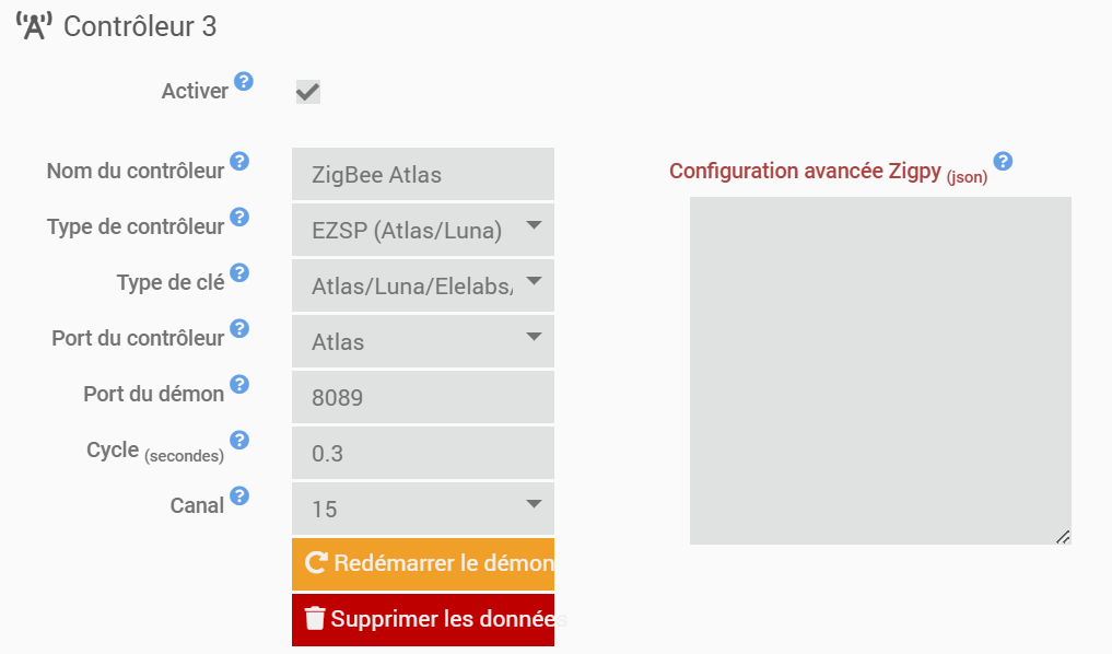

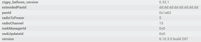

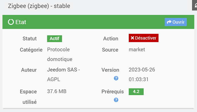

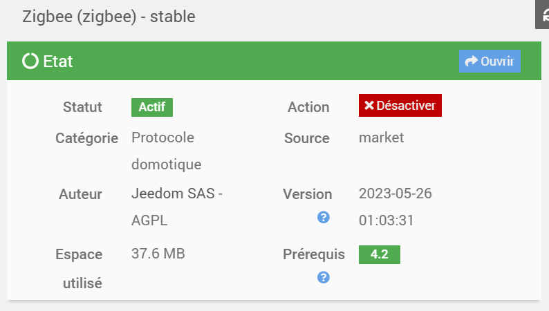

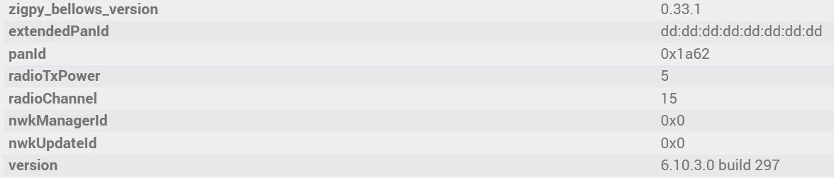

Je n’ai pas vu le plugin et donc sa version, de même pour ta clé zigbee et son firmware.
Jeedom Atlas Zigbee intégré
Je ne sais pas où trouver la version du firmware associé au module Zigbee intégré à l’Atlas
Là ?
Donc le plugin-zigbee qui est obsolète.
Il serait plus judicieux de passer sur jeezigbee alors.
Merci pour le conseil, je vais donc m’y atteler :slight_smile: Je reviendrai ici quand ça sera fait

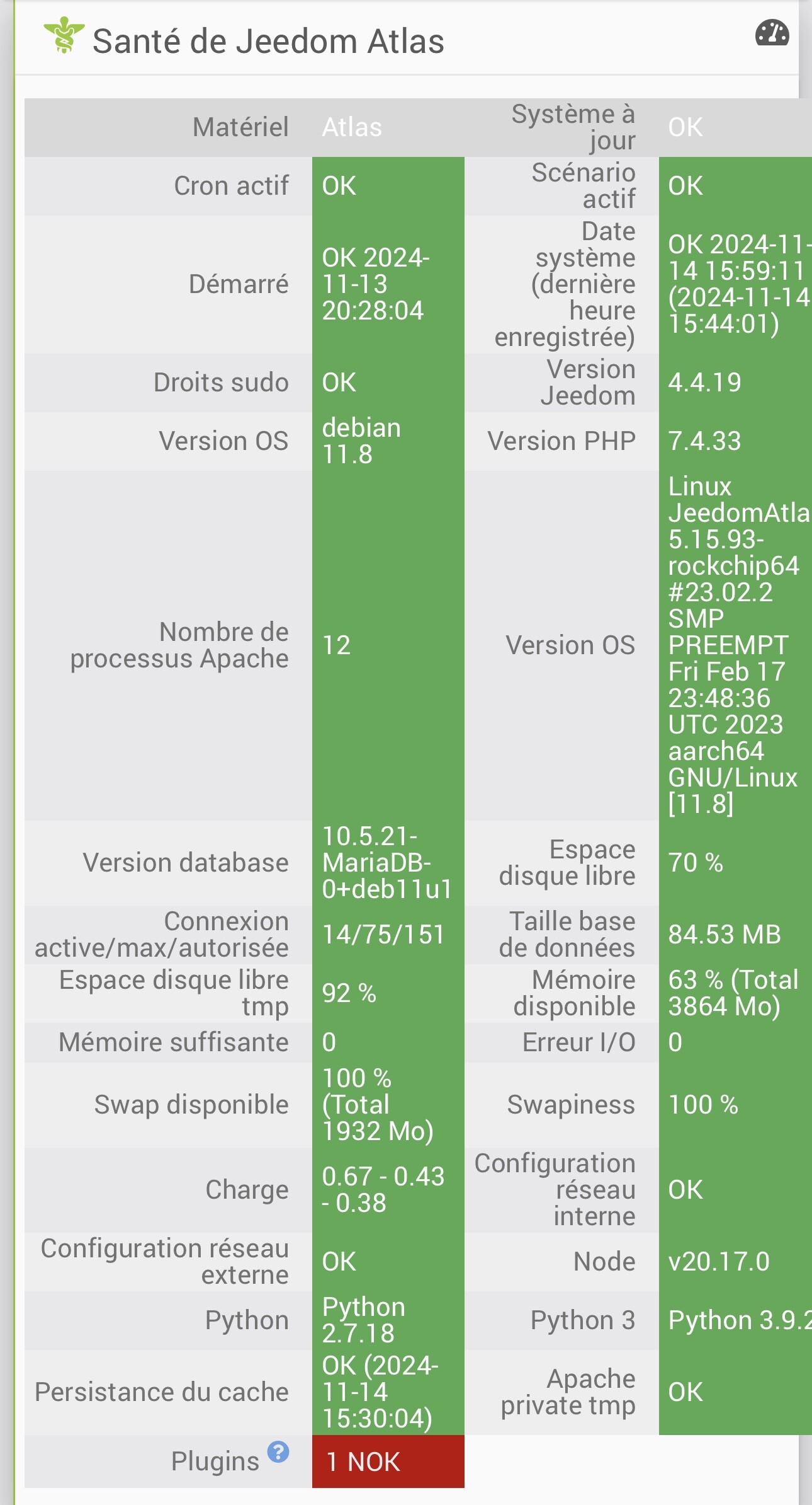

La page santé aurait été un plus…
Comme d’hab.
Par exemple savoir si tu es passé sous debian 11 (ça m’étonnerait, du coup c’est également à regarder…)
En plus de passer à JeeZigbbe
Regarder pour mettre à jour le controleur sous Ember
Voir ici :

Voici ma page santé (je suis bien passé sur Debian 11):

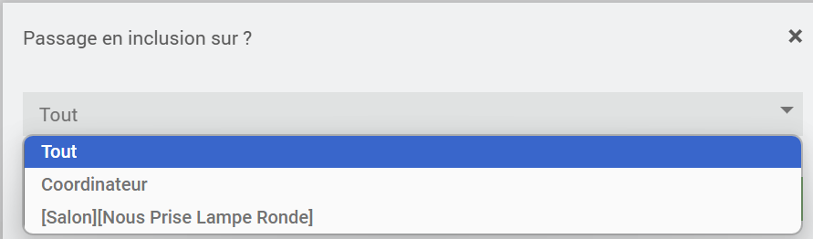

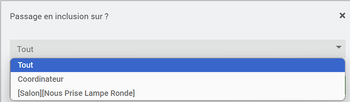

Question avant que je n 'aille plus loin svp. Pour la première inclusion, je devais choisir entre « Tout » et « Coordinateur », j’ai choisi « Coordinateur » sans trop savoir. Je ne trouve rien en ligne parlant du choix entre ces deux options
Et maintenant que j’ai une prise, elle s’affiche aussi. Pourriez vous m’expliquer ce qu’impliquent ces choix svp ?
Il aurait fallut faire une recherche ou lire la doc zigbee2mqtt avant de poster ici. Et il aurait mieux fallut ouvrir un nouveau post pour cette demande.
Tous, la demande d’appairage se fait en passant pour tous les routeurs disponibles et la clé.
Coordinateur ou prise, tu forces l’appairage par l’intermédiaire d’un appareil en particulier.
Je suis pas sur que cela aide de passer par un appareil en particulier, sauf dans le cas de dispositifs qui ne changent paa facilement de routage zigbee (aqara ont cette réputation par exemple). Personnellement j’utilise uniquement tous.
Merci, j’ai compris, et ta réponse très rapide m’aide beaucoup, j’ai 49 modules à intégrer, autant bien le faire.
J’ai fait des recherches sur Google qui ne connait rien sur « Passage en inclusion sur ? » avec d’autre mots comme Jeedom ou Jeezigbee. J’ai lu la page sur le plugin https://doc.jeedom.com/fr_FR/plugins/automation%20protocol/z2m/ mais rien n’est dit. pas facile de savoir que c’est sur zigbee2mqtt qu’il faut chercher.
