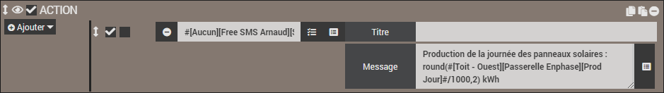

J’aimerais m’envoyer une notification de la production journalière de la veille et j’ai trou de mémoire sur la façon de faire…
La mon scenario fonctionne si je me l’envoie le jour même avant minuit.
Mais j’aimerais recevoir la notification le matin a 7h00, la je mets dans le scenario :
#[Passerelle Enphase][Prod Jour]# Wh
Et je reçois pas la production de la veille mais celle du jour, et comme entre minuit et 7h00 y a pas de production je reçois bien évidemment la valeur 0…
Que dois je mettre pour recevoir la veille, le J-1 ?
Autre problème dans le plugin, l’info est bien affiché en kWh et moi je la reçois en Wh ???
Comment changer ça ?
Et dernière chose j’aimerais que le nombre entier sans chiffre après la virgule, comment doit on procéder ?
Comme vous le voyez avec la vieillesse ma mémoire me joue des tours…
En vous remerciant de l’aide que pourrez m’apporter pour m’aiguiller.

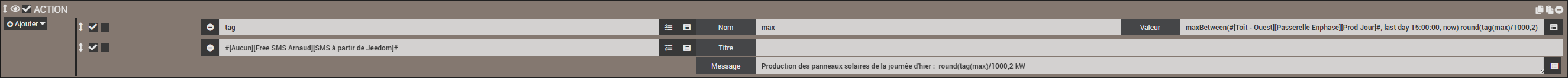

Et bien en remplaçant le contenu mais quand il commence à y avoir trop d’info, Jeedom se plante donc il faut mieux passer par un tag (donc une variable dans le scénario) :
tag max maxBetween(#[Toit - Ouest][Passerelle Enphase][Prod Jour]#, last day 15:00:00, now)
round(tag(max)/1000,2)
Salut, la quand je copie colle en retour j’ai " tag max 11256.7 0 "
J’ai donc le résultat en Wh mais pas en kWh et les deux chiffres derrières la virgule sont séparés d’un espace, et dans ma notif il affiche « tag max »
Donc quand tu dis une variable, je me rappel plus trop, mais il faut que tu la créé avant dans un script ?
