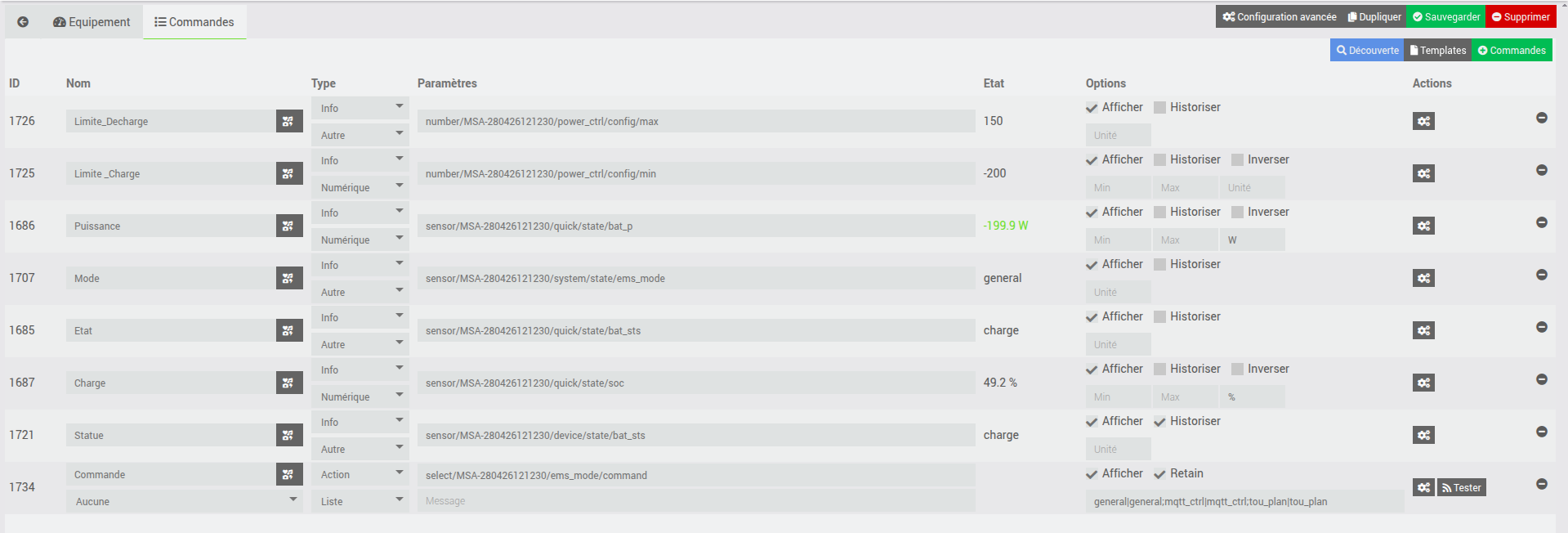

Bonjour SWR, et merci de te pencher sur le sujet. Sur le net j’ai trouvé ça
mqtt-development-guide-hoymiles-hibattery.pdf (60,3 Ko) et pour ma config j’ai

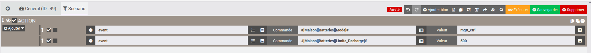

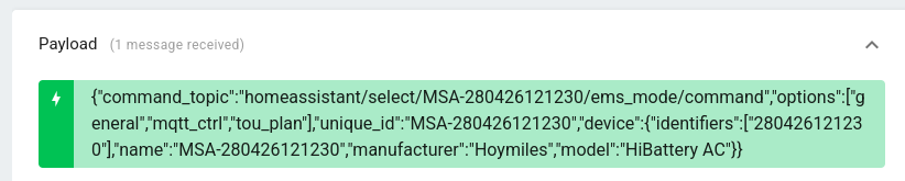

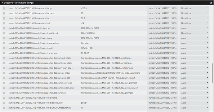

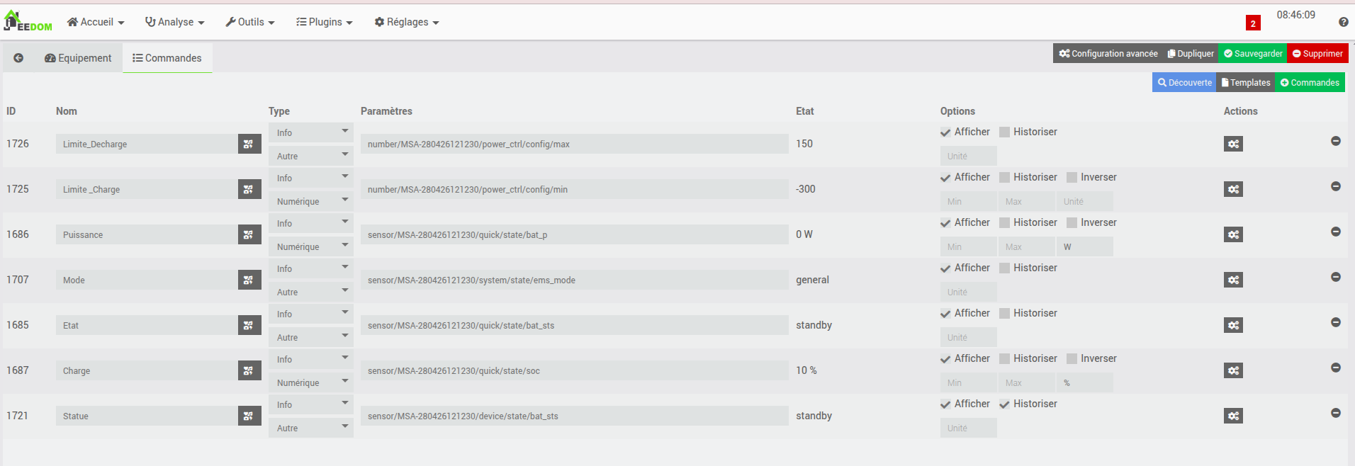

Avec tout un tas de chose dans la découverte. Pour le mode, via un scénario j’arrive a changer en mqtt_ctrl puis j’essai de changer les valeurs min/max, tous s’affiche mais pas pris en compte par la batterie. J’ai aussi ça dans Mqqt explorer
Si je prends #8 de la doc,

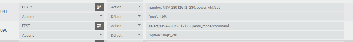

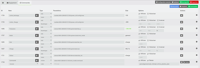

Tu peux essayer d’ajouter une ligne de type “action”
select/MSA-XXXXXXXXXXX/ems_mode/command
Oui j’ai essayé ça mais pas de réaction
contrairement avec le scénario qui tape directement sur la valeur par ex:
On voit que les valeurs change mais ce n’est pas pris en compte

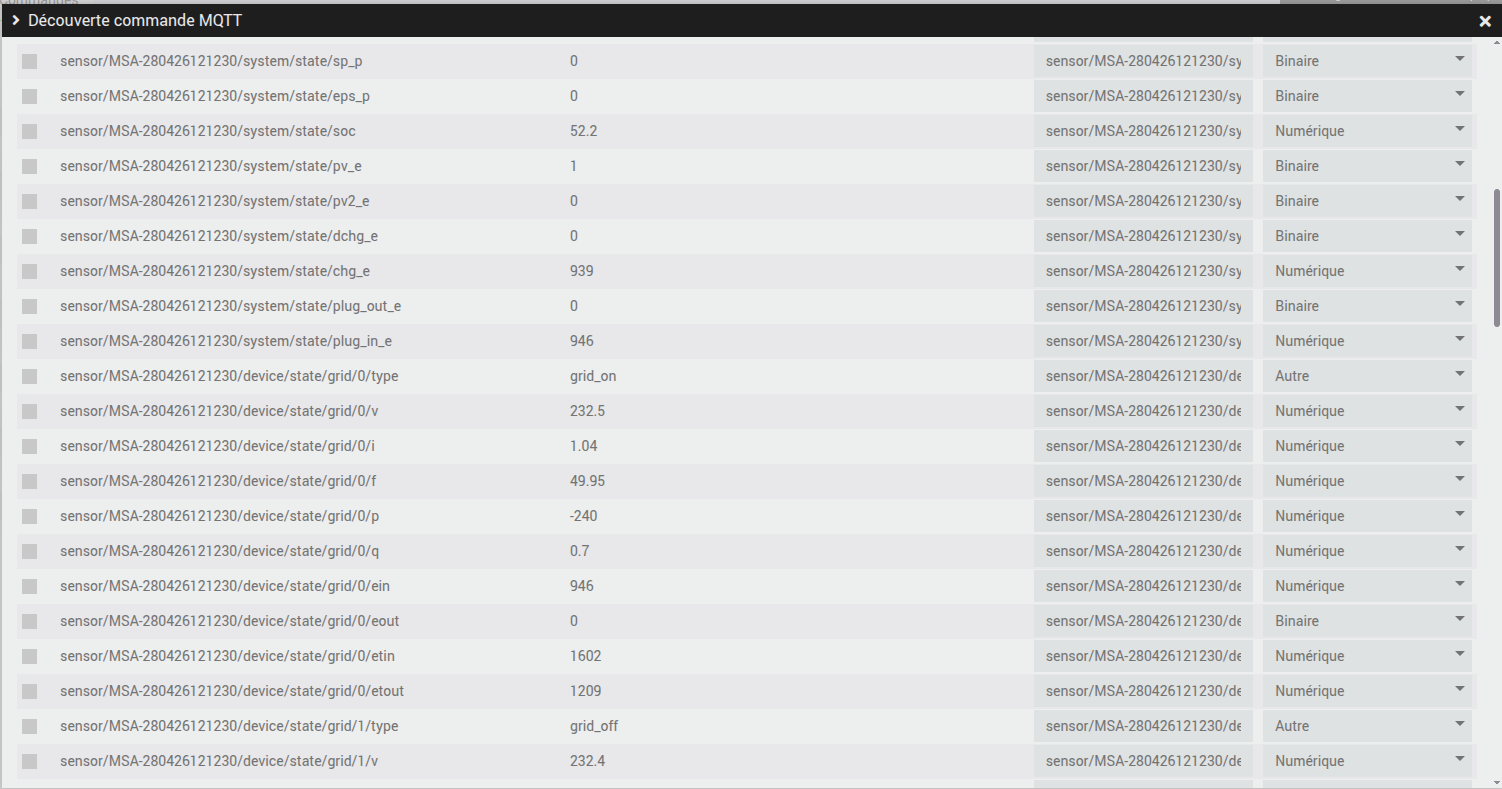

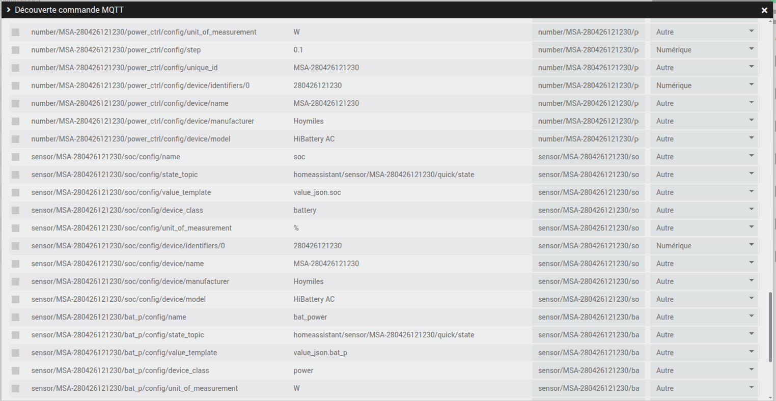

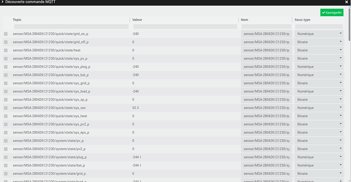

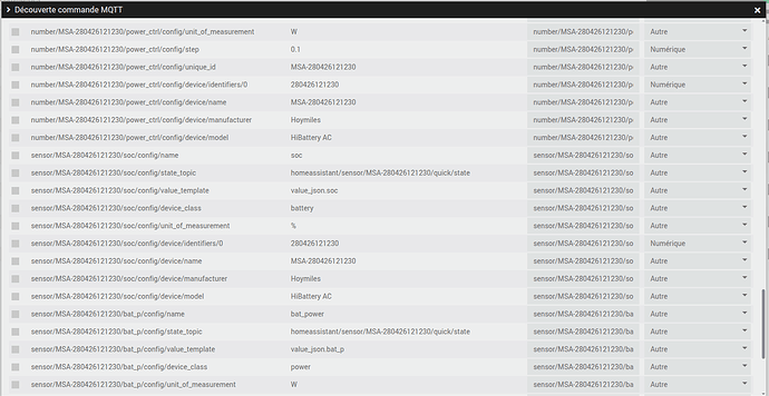

Si joint la liste de la découverte
Il y a déjà une erreur d’interprétation “event” dans le scénario sert à forcer la valeur. En aucun cas tu auras une action. Désolé, c’est inutile (tu peux effacer ton scénario :wink:)
On va tester avec une valeur numérique, probablement plus facile.
Et si tu crées une “action” avec #9 de ton pdf
  number/MSA-XXXX/power_ctrl/set
Et appuis sur tester et mets une valeur

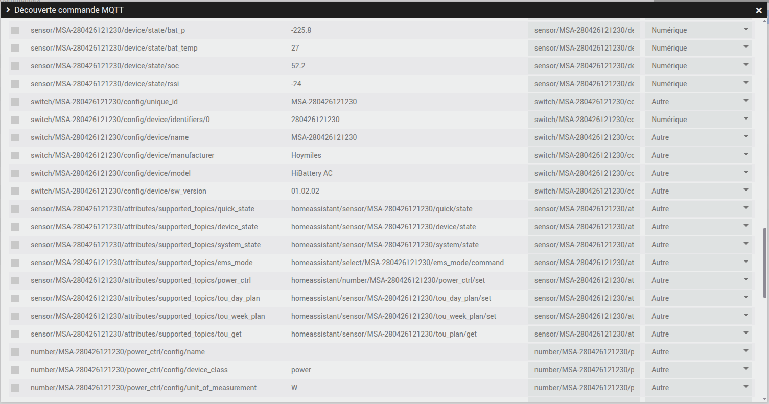

Bonjour, je viens d’essayer mais rien ne marche. A savoir, depuis hier j’ai eu de nouvelle fonction dans la découverte comme :
10
Javais la même chose pour select/MSA-xxxxxx/ems_mode/config/option/1 avec général et select/MSA-xxxxxx/ems_mode/config/option/0 avec mqtt_ctrl mais lorsque je les ai sélectionnés pour les intégrer au visuel il ont disparu de la liste et impossible maintenant de les retrouver. Cela deviens compliqué.

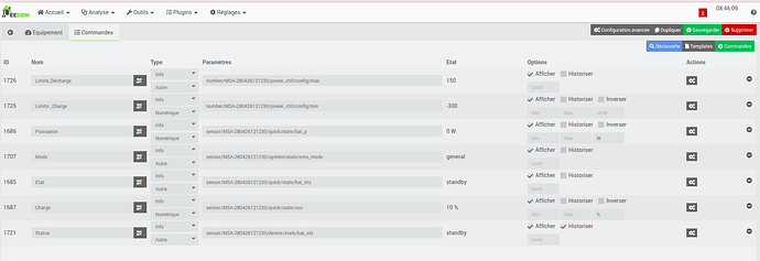

Bonjour, après avoir essayer un tas de chose je me demande si mes commande sont faite correctement.
On peut voir que la commande est reçu pour mais le statut ne change pas
A mon avis la syntaxe n’est pas bonne, avez vous une idée pour cette syntaxe ?
